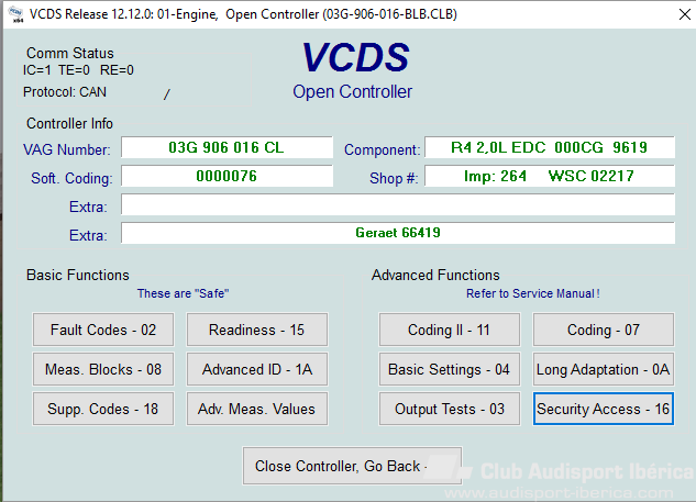

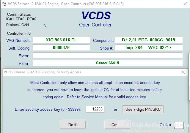

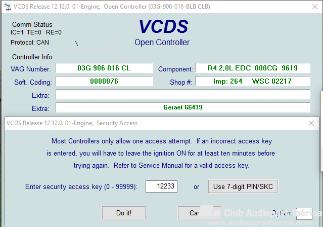

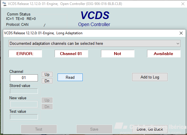

  4. hola Ya se que este tema esta frio... pero me gustaria aclarar que despues de cambiar el sensor de temperatura en mi a4 2005 motor BLB con 318000 km por que me daba fallo en el vag y sospechaba que podia ser el famoso fallo de arranque en caliente retardado que llevo sufriendo desde hace un año ....tambien compre el vag 12.12 y le intente hacer lo de cambiar el parametro (Engine [01] - Security Access [16] - code 12233 Engine [01] - Adaptation [10] - channel 01 CURRENT VALUE (0) and NEW VALUE. En NEW VALUE poner entre 0 and 300 (yo puse 50 que es lo minimo para que funcione bien) Luego presionais SAVE and DONE pero no pude por que como a algunos de nosotros no nos aparece Adaptation 10 sino Long adaptation 0A y al entrar no te deja cambiar ese parametro, aunque si algunos otros . Conclusion que lo del arranque en caliente no es debido a ; sensor temp combustible por que lo he cambiado ( vale original 25 $ ) ni en mi caso tampoco a starter ni bateria Como tampoco me permite cambiar el parametro sigo investigando que cambiarle para que se le quite de una vez lo del arranque caliente, en el que a veces tengo que acelerar para que arranque Un saludo espero.. os sirva de ayuda
