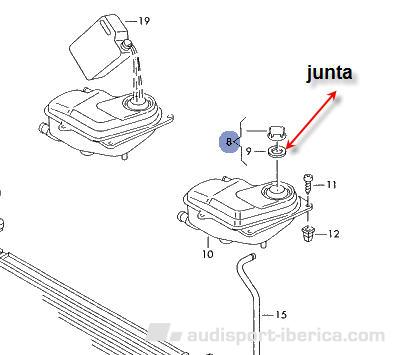

Alphaville1 responde a Alphaville1 de discusión en Mecánica General Audi
Hoy lo he llevado al conce con el nivel en caliente sobre la linea del minimo, dias atras en caliente estaba mas arriba, un par de dedos mas o menos, le he explicado lo sucedido ha abierto el vaso de expansion con el motor todavia algo caliente, ha salido un psssss de la presion y el nivel se ha ido directo a la raya que hice dias atras. Que ha pasado? donde estaba el liquido metido?. Me ha dicho el mecanico que el hecho de hacer ese pssss indica que no hay problema en la culata y que no le ponga liquido, en el caso de que saltara el testigo del agua que se lo llevara. Un saludo y gracias. -

Alphaville1 publicó una discusión en Mecánica General Audi
Hola, llevo unos dias loco tras la perdida de algo de refrigerante, el caso es que me han cambiado el vaso de expansion porque estaba roto y me hicieron el nivel, tras unos dias veo que baja un poco éste. Al abrir el tapon no veo ninguna junta de las que menciona el etka y elsawin y mi duda es si es de goma y forma parte del mismo tapon o es algo aparte y que queda en la botella al sacar el tapon. Un saludo y gracias anticipadas. -
