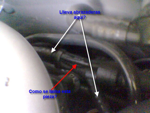

Alguien sabe que pieza es esta?
Alphaville1 responde a Alphaville1 de discusión en Mecánica General Audi
Ante todo perdon por la tardanza en contestar, intentare hacer una foto mas detallada con la camara digital, esta fue con el movil, muchisimas gracias por vuestra ayuda y lo dicho, colgare una foto con mas detalle por si a alguien le puede interesar el tema. Gracias de nuevo -
Hola,la cuestion es q la veo manchada como de aceite, como si rezumara, pero en el concesionario me dijeron q era normal q estuviera aceitosa. Si alguien sabe q es para q sirve se lo agradeceria y si ha de llevar abrazaderas en los sitios q indico. Un saludo
