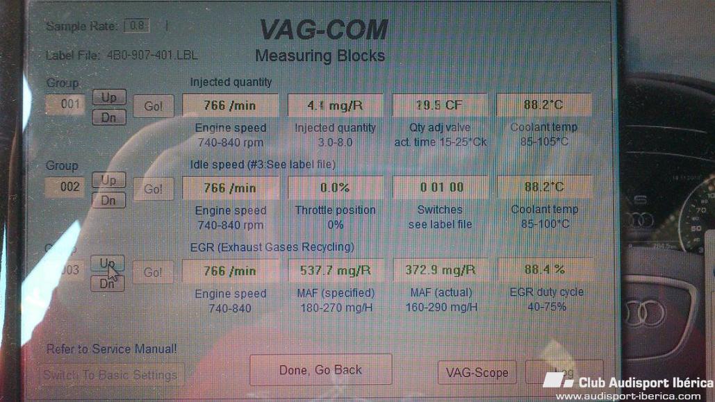

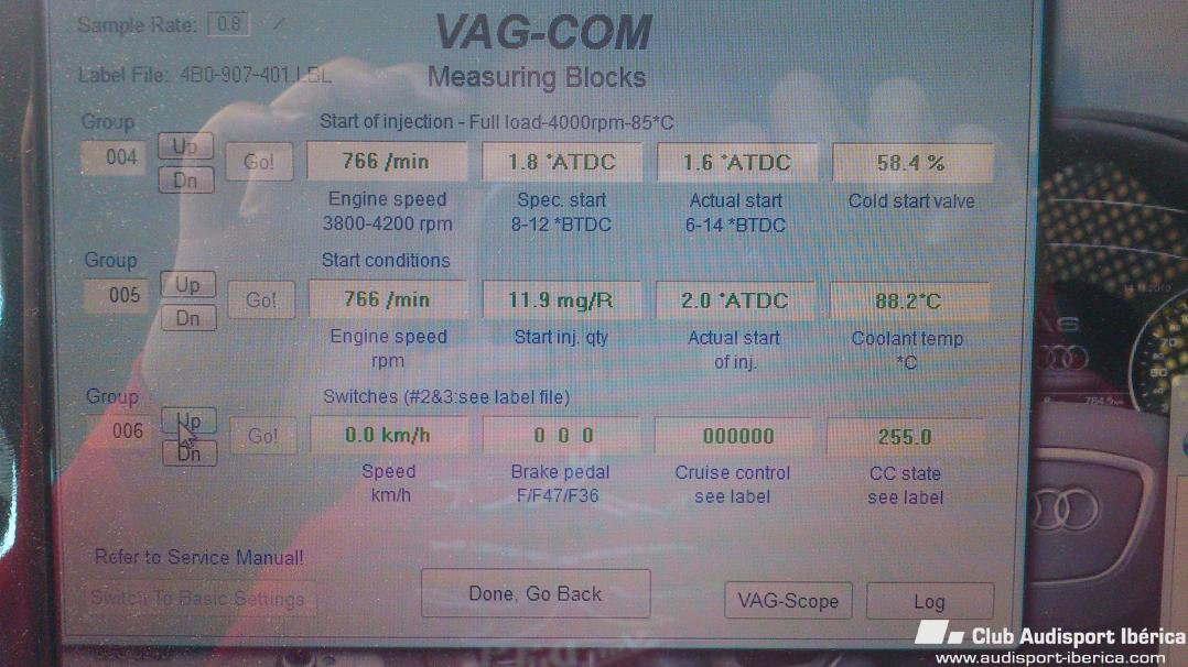

La mia me indica 537!!!-eso que quiere decir? Yo compré ASI el coche(sera el otro dueño que la he anulado con el Vag-com) y tengo que anularla mecanicamente ?
Me gusta el canal 5 de la grafica que has puesto, que pone "Actual Start of Injection" lo tendre que mirar en el mio.... Saludos no seas egoista,er bandio , cuelga el tuyo y ASI comparamos
Bueno,eso era la diagnosis (capturas,mejor dicho,quero pensar que con vuestro apoyo algun dia voy a poder a haser diagnosis) que hecho yo solito a mi peque. Ahora espero el que tiene hecho log de su coche ( 2.5 tdi si puede ser) y tambien gana de subirlos aqui y ASI comparamos............. Saludos ! :notworthy:

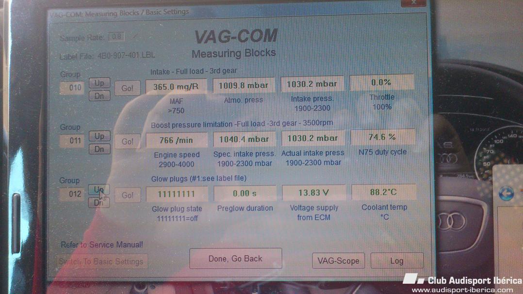

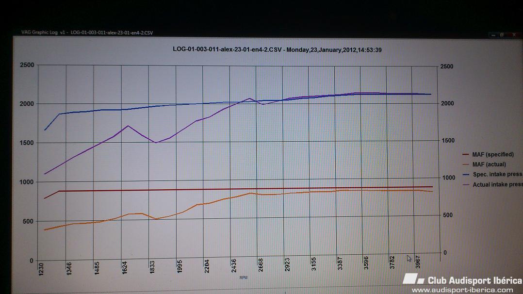

.... de 10;11;15 -aqui lo mas claro que veo es - en 3ª cuando subo mas de 3800 RPM mi barco gasta mas de 25 l/100km

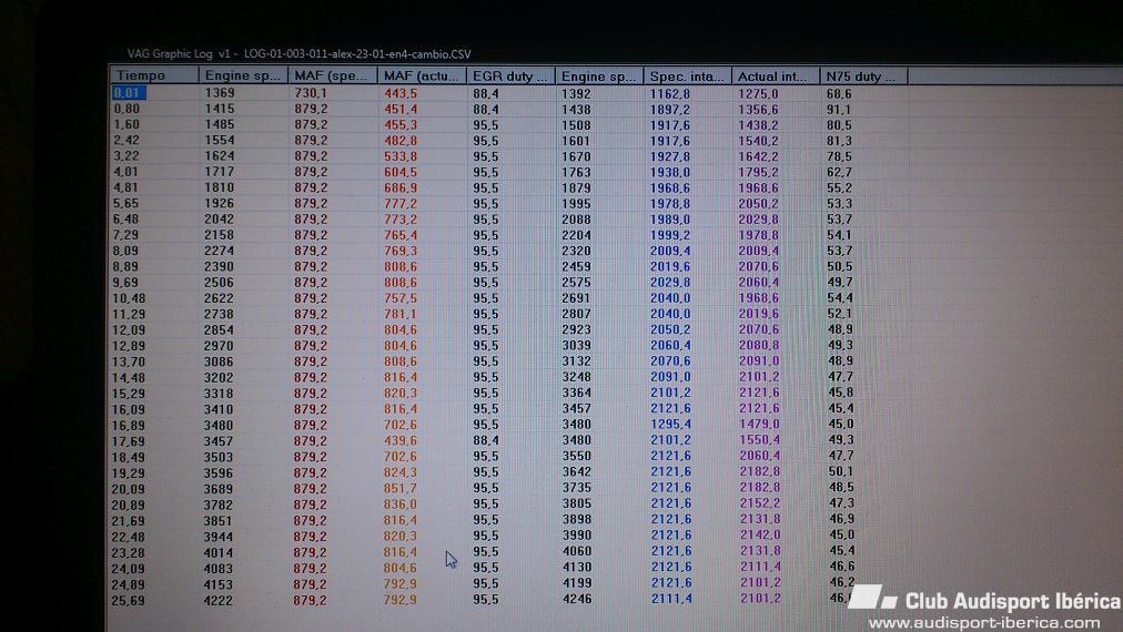

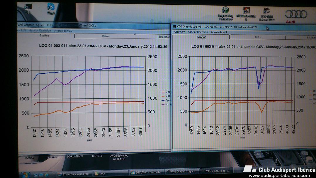

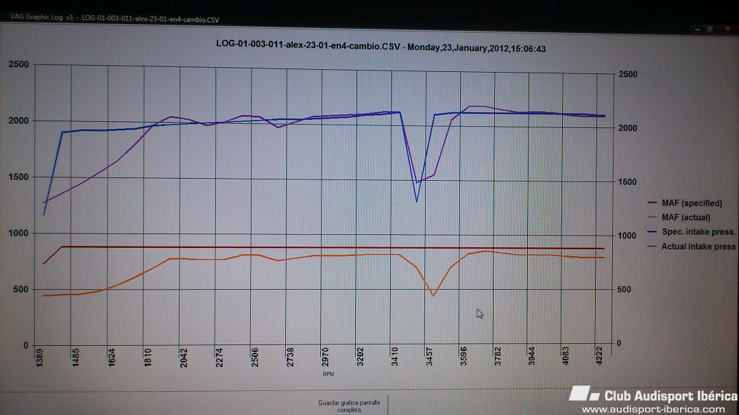

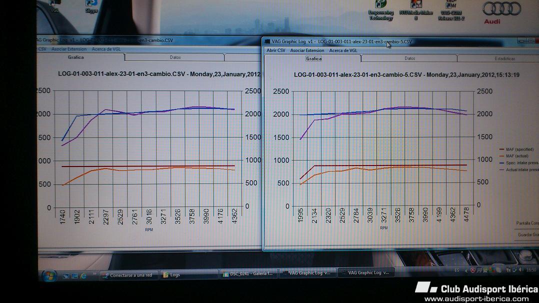

con las N75 y N18 cambiadas me he hecho tambien en 3ª velocidad ( no se si es correcto,pero como la recta no estaba tan larga........) y la grafica me gusta mas :

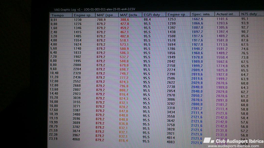

el pico para abajo es porque tenia que levantar el pie del acelerador (ma a salido un c....n),pero aun asi me parese mejor el 2º log,no se. y los de datos con tubos cambiados :

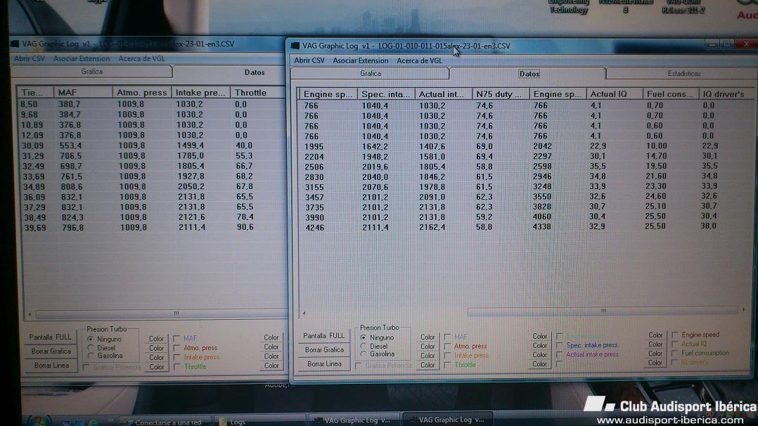

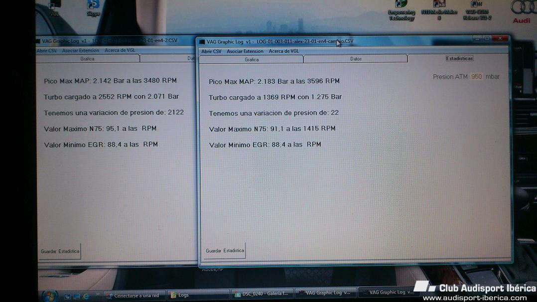

Despues he cambiado los tubos de vacio y los conectores de las N75 y N18 para comprobar si mejora. Ahi va el log :

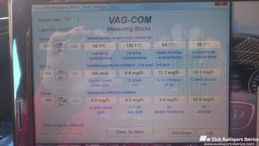

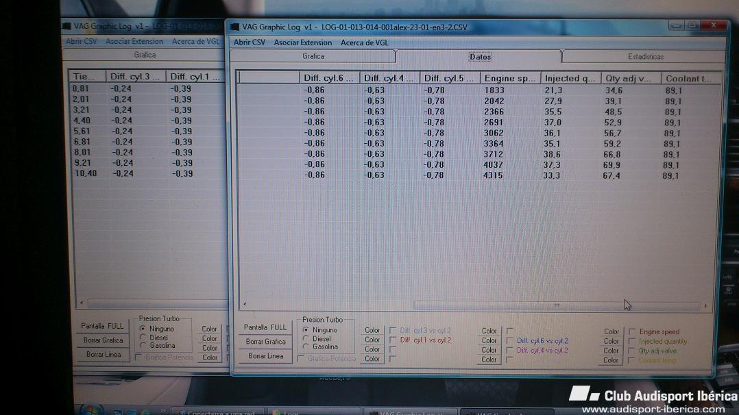

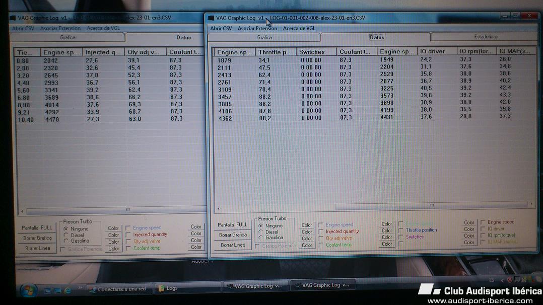

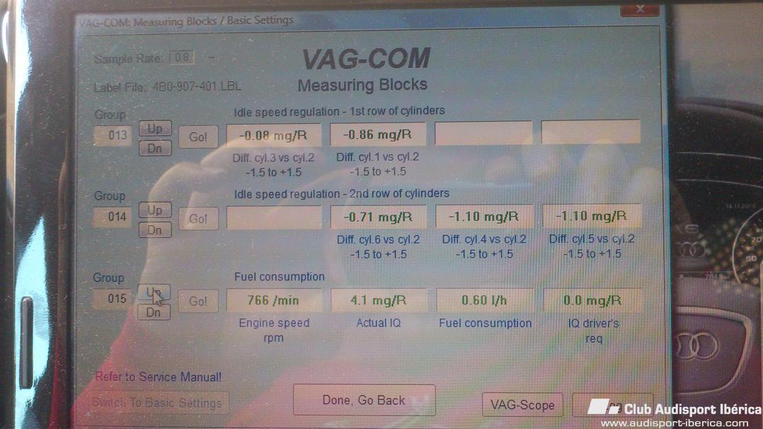

Hola a todos,no se si esto les interesa,pero yo dandome vueltas por temas y foros no he podido a encontrar logs (sobre todo de AKN,AFB...) con cuales podemos comparar datos y ninguno de un coche perfecto(o casi) para que tenga de referencia. Os cuento mi caso :- Audi A6 2.5TDI AKN de 270 000km.El problema que tenia(de siempre) -falta de potencia y en Vag-com el famoso 00575. Primero le hemos limpiado los colectores,el turbo,la EGR - como no tenia mucha carbonilla no se noto mucha diferencia.Despues cambiamos la geometria del turbo y limpiamos el cauda y mejora mucho el coche y ya no entraba en limp mode,hasta hase un mes que me salio otra vez el error 00575.Revisando los manguitos de vacio encontre un codo rajado,lo cambie y el cambio era tremendo,pero aun asi le falta algo al coche (en las bajas no responde , una vez llega aprox 1800 rpm ya es cuando me gusta como anda). Asi que ayer me he dedicado de haser varios logs (los que he leido poraqui que se tienen que haser).Ahora viene otro problema-no se interpretarlos Ahi van :
