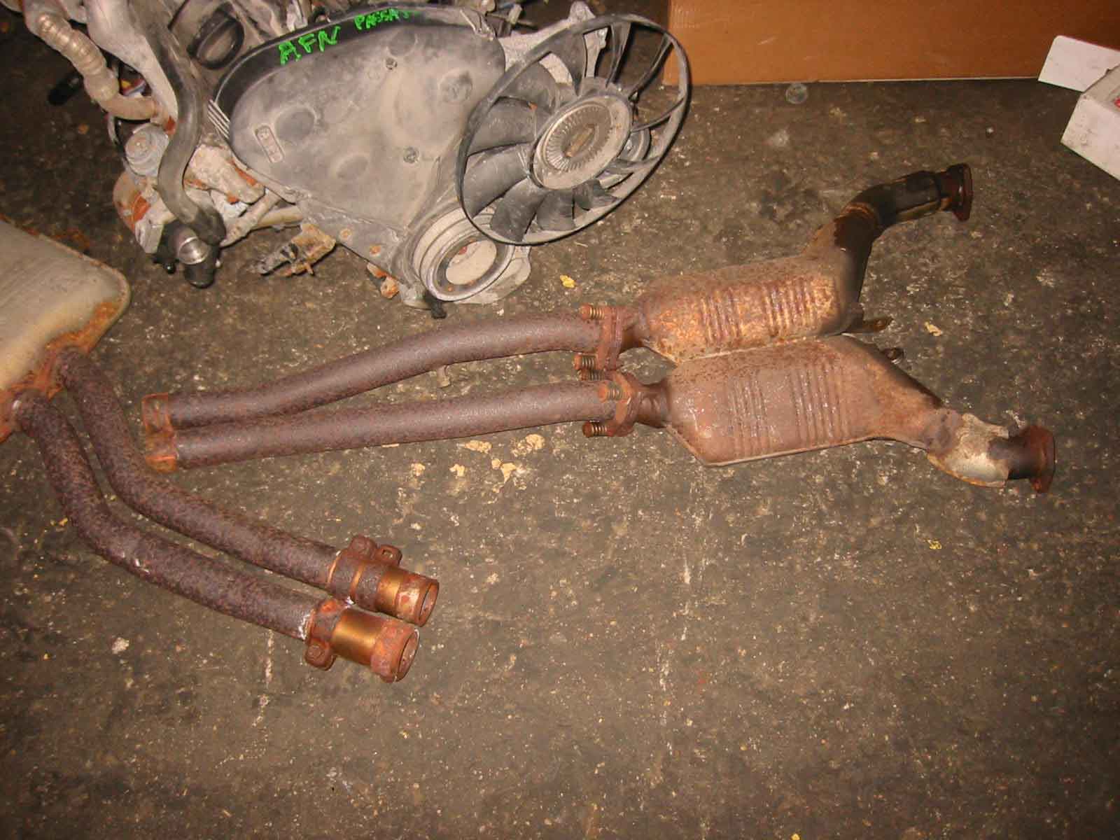

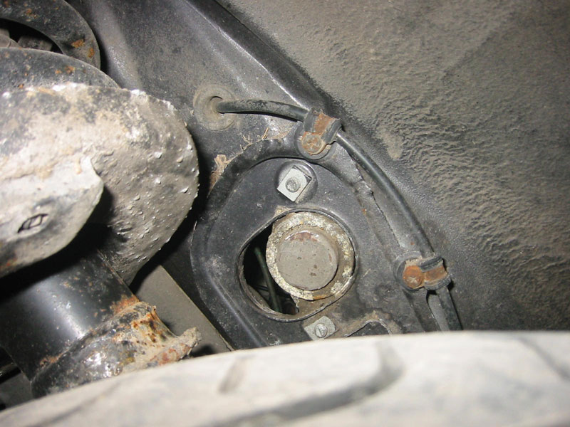

Saludos a todos, bueno ya he empezado a darle al tema 1º el tema de los frenos rectificado de discos traseros y pastillas nuevas, intento fallido de desgripar pinza trasera derecha (con mucha paciencia y aflojatodo) sustituida al final por una de desguace y dejando para mas adelante el cambio de los ufos delanteros, pues el resultado es que el coche creo que me tiene que frenar mucho mas 2º cambio del escape completo con catalizadores, el presostato que va debajo de la bomba de freno (que tiraba liquido de direccion!!! :blink: ,el sensor de temperatura de agua y bateria (todo apañado en desguace B) ) y con eso hecho ala a la ITV en la que me han encontrado 3 cositas mas je,je 1º rotula del tirante delantero derecho con una holgura que asusta 2º amortiguador delantero izquierdo reventado ( yo no he notado nada, pues el coche salvo los frenos el comportamiento en curva tanto con buen firme como bacheado es acojonante para una berlina de 1600kg.) 3º valor de la mezcla alto 100 cuando el maximo es 30 lo de la rotula y el amortiguador me pongo el lunes con ello poquito a poco y es por aqui por donde me surgen las primeras dudas, tengo localizados los 4 amortiguadores en el desguace, que me recomendais poner solo el que esta mal o montar algo mejor sin gastar muchos € con el tema de la mezcla no se si tendra que ver que el termostato esta siempre abierto (en la cuestas abajo se baja la temperatura a 60 y cuado le das o a ralenti no pasa de 85)y enriquezca la mezcla cuando se enfria, bueno de momento eso es todo, porque no quiero enrollarme mas :blink: las fotos no las he hecho todabia porque siempre tengo las manos manchadas s2 rafa

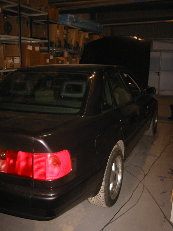

Saludos a todos, despues de lo de la furgo pues resulta que me he enganchado al tema AUDI y despues de pensarlo mucho me decidi a comprar un audi con 5 cilindros 20v turbo (como el de la furgo), en un principio me inclinaba por un s2 coupe pero como ya tengo un mazda mx3 v6 pues como que no (aunque siempre me ha encantado) y despues de mirar, mirar y mirar por el mobile autoscout etc. me enamore a primera vista de un s4 violeta del 92 muy baratito pero con cositas je,je el coche estaba en alemania y la verdad es que me he fiado del vendedor y la verdad es que no me ha defraudado(el coche tiene los defectos que me dijo) y como se trata de eso (intentar dejarlo nikelao en las largas tardes del invierno) el coche de pintura esta casi perfecto los interiores estan bien aunque muy sucios pero la tapiceria a pesar de los 228.000kms no esta nada mal, el motor va de lujo suena bien y anda mejor, y ahora biene lo malo, los frenos pastillas atras y una pinza gripada tambien de atras (los UFOS delanteros estan bien, menos mal ) tengo que cambiar el escape central y el trasero 865€ los dos original y ultimo ( de momento) es que el coche viene sin el radiador del aire pero como estoy en burgos tengo hasta mayo para solucionarlo. Creo que he hecho una buena compra y que me va a garantizar largas tardes de BRICOLAJE. Espero contar con todos vosotros para todas las dudas que vayan surgiendo y en especial a joseps que es una eminencia en el tema del S4 S2 rafa
