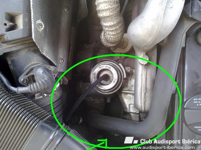

pues si entre a ver el post y resulta un V6 y yo flipaba este es un motor o es el mio el que nolleva motor :cfsd1: :cfsd1: gracias chico mañana a primera hora a probar esta jodida válvula a ver que hace , la ultima ves que he quitado el tubo me entras estaba el motor en marcha no note ninguna deferencia ne de bajon ne de subidon vamos el mismo ruido . -

hola muchas gracias si no es mucho pedir se me indicas donde esta esa valvula que regula la geometria y descarga del turbo , en cual quier foto de nuestro motor . muchas gracias. -

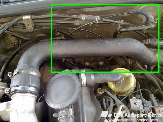

hola compañeros,tengo el 1.9 TDI 110CV estoy muy amargado por este problema, lo que me esta pasando es que arranca bien ( 1-2-3-4-5-) normal llego a una cuesta y pum baja la velocidad no llega ne al 80km/h , le ese chiceo y sale válvula EGR la cambio por otra y pensaba que esta todo bien después de dar vuelta y vueltas hasta llegar a la cuesta famosa y pasa lo mismo le vuelvo a hacer revesion a todos los tubito y cada uno esta en su sitio . alguien sabe diagnosticar esto o le habrá pasado lo mismo .por favor mi urge muchísimo . saludos.

hola sils, este fallo es el mismisimo que me esta pasando pero lo tengo controlado primero tienes que revisar los bichusos cables de presión que van al turbo y los que van a la válvula (EGR) esta valvula a mi me falla y probablemente es tu caso, esta valvula de M gorda me dijo el mecánico que vale unos 250€ pero le monte una chapita bonita y esta solucionado el tema la elimine por todo, pero a los dos dias me volvio a pasar lo mismo desconecte el cable negativo durante (3-4 mn) y se reseteo la centralita y hasta hora va muy fino el mago B) B) B) espero te a ver ayudado un poco probarlo y ya me contaras. saludos.
