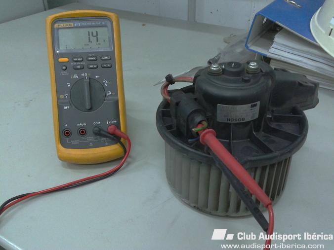

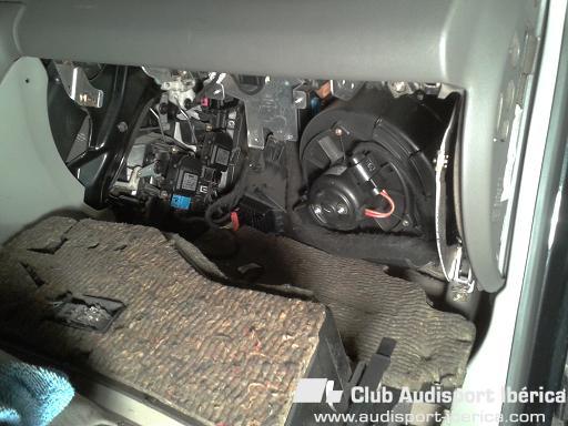

  1. Hola a todos, hace un par de semanas he comprado un A6 2.5 tdi Quattro Avant de 2002, y entre los problemillas que tenía, noté que el clima no enfriaba. Para detectar el fallo hice la siguiente prueba: Conectas el clima con el botón AUTO, y bajas la temperatura a tope, si notas un pequeño tirón o golpe, en la parte inferior del motor del coche, puedes descartar el mando y el embrague magnético del compresor. Luego pruebas que el compresor enfría, pones el coche en autovía y lo conectas el AA igual que antes, si sale aire fresco por las rejillas, aunque poquito. El problema es del ventilador interior o del control de revoluciones, en mi caso el segundo estaba bien. Para sacarlo es fácil, desmontando la guantera, hay un brico del A4, y es idéntico al nuestro. Si se quema se ve por las pistas de los terminales, hay otro brico para repararlo. Comprobamos el ventilador midiendo entre los dos terminales, soltando el conector, el mio averiado daba unas 2K, osea 2000 ohmios, el nuevo dá 1,4 Ohm. Si puedo adjunto unas fotillos y lo veis mucho mejor. Tiempo empleado de sustituirlo: 1 hora, nivel novato. Precio: Oscaro nuevo: 176 eur, desguaces: 60,50,40.... desguaces malvarrosa en Valencia, buen trato y 30 más iva. Saludos y suerte con las máquinas.
