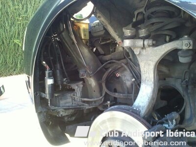

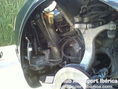

Hola a todos. Hace poco me decidí a eliminar una alarma fija del FIS, era la falta de liquido en depósito limpiaparabrisas, desde el capó, no se puede ver casi nada, tuve que desmontar: 1- Levantar el coche, con un gato en condiciones y caballetes o tacos de madera. 2- Desmontar rueda delantera izqda. 3- Quitar plástico de protección vano rueda, con destornillador torx. 4- Desmontar tres tornillos M6, para soltar depósito. 5- Sueltas las bombas de agua, parabrisas y faros, si es de xenon. 6- Sustituir las juntas de goma de las bombas. Tiempo: una hora aprox. Precio: 50 centimos los tapones originales. Intentaré añadir fotos.Desmontando rueda, bajo supervisión.Acceso al depósito.Depósito y juntas.
