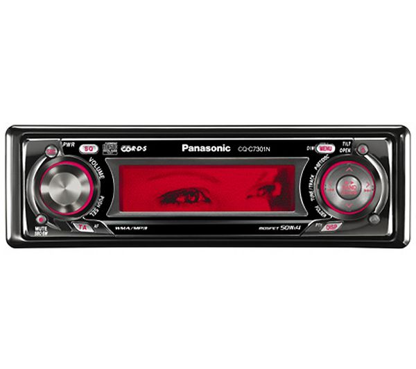

yo tengo (tenia, me lo robaron ayer) un panasonic cq-c7310n en efecto con las teclas rojas, es un muy buen raadio cassete y el color del display se puede cambiar entre 5 o 6 colores, tienes tres salidas de previo y entrada paraa telefono y una auxiliar, suena de muerte 50x4 y no sale muy caro unos 250 euros se le puede variar el angulo de la pantalla y demas (la paantalla es motorizada y con animacioness en 3d) tiene un equualizaador parametrico de 7 bandas contrl de subwoffer independiente vmos que pa mi esta que te cagas. Saludos Y mano a distancia incluido

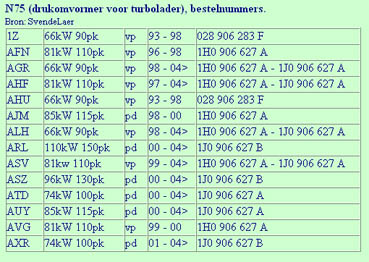

bueno en resumen y segun la tabla un motor AGR si podria cambiarla por una de un 110 o un 150no? esque mi hermano tiene un a3 90cv AGR y es para comentarselo un poco por encima. Saludos.

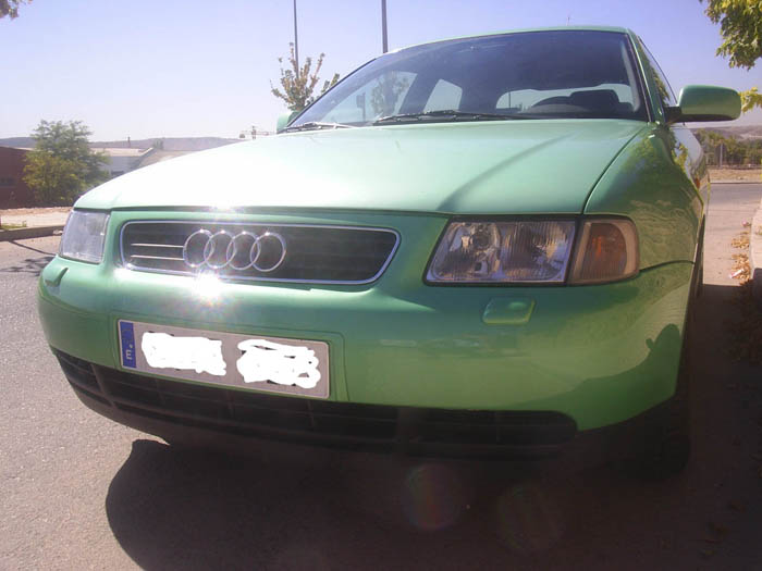

pues eso que soy nuevo en este foro que por cierto es la poll* y desde hace algo mas de un año tengo un a3 pero nunca e sabido el nombre del color que lleva, lo he visto en algun audi a4 pero en ningun a3 ademas es bastante raro de ver, me podeis hechar un cable?
y otra de la delantera
