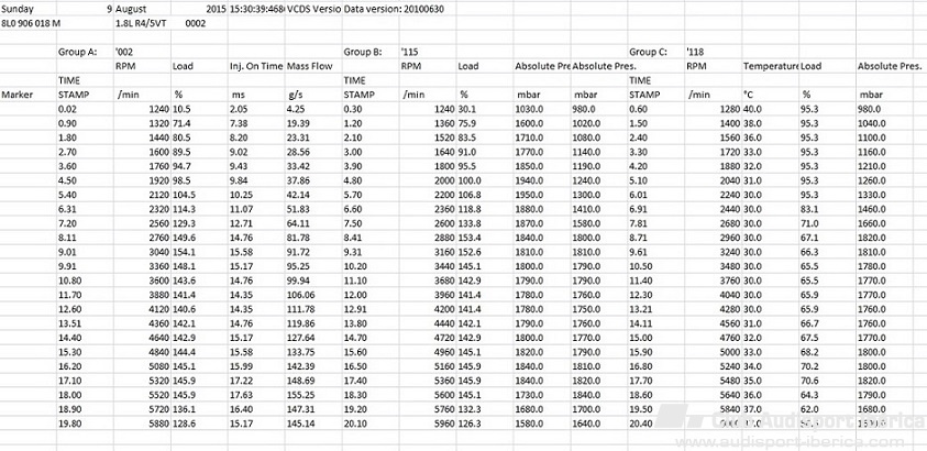

Ayuda Urgente seguro que a muchos les interesa. Interpretación de Logs
jandergolf responde a jandergolf de discusión en Audi TT Mk1 (1999-2006)
Perfecto muchísimas gracias eso es lo que quería saber, el caudalimetro ya lo he cambiado y en un log que he hecho de prueba a 4800rpm ya me leía 155 gramos y los retrasos eran mucho mas bajos, pero no quiero apretarle hasta que no encuentre la fuga, si que voy con 95 y hacia calor, la dv ya tenia pensado cambiarla. Cuando cambie la dv y arregle la fuga pongo otros logs para comparar. Muchiiisimas gracias. -
El coche que tengo es un TT 1.8T 225cv APX comprado hace 1 mes con 164000km y quiero saber bien como esta. El Vag Com no me da ningún fallo, simplemente quiero saber como anda el coche, noto que me da pequeños tirones cuando suelto el acelerador y suena un ruido al soltar el pedal como aire, como si fueran 4 silbidos shi shi shi shi, acelero y cuando suelto suena, la dv que tengo es la de origen, me imagino que será algún tubo rajado, pero si se puede saber algo por los logs mejor. Por lo que he estado investigando me da un poco de miedo el valor de la lambda mas de 0.8, eso que es que la mezcla tiene mucha o poca gasolina, y los retrasos de encendido. Muchas gracias. -
Venga que seguro que alguien sabe algo, una ayudita no seais perezosos. -

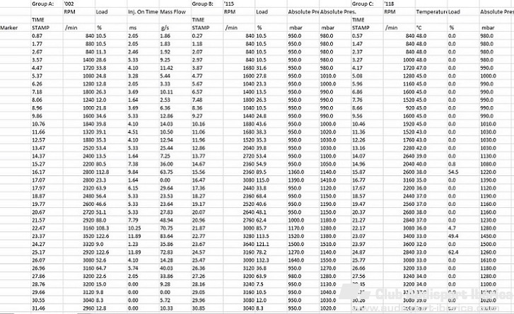

y en el segundo log que he puesto en la hoja de excel también me sale estos valores, pero no se de que es: -
