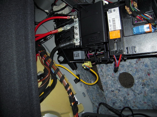

Hola a todos... Por fin ya he solucionado el problema. Vereis, yo no se por que rayos, aun teniendo 12v tanto conel coche parado, como encendido solamente funcionaba la camara con el coche parado. En el momento que lo encendia adios camara. Todo el conexionado estaba en perfecto estado, pues si no, la camara no funcionaria en ninguno de los dos estados. Como lo he solucionado. Muy facil. Le he intercalado un rele de 12v. Las bornas de la bobina del rele, una a masa y la otra al Pin2 del conector marron, ya que ese es el que da señal cuando se engrana la marcha a tras. Los contactos del Rele, NA (Normalmente Abierto) conectado directamente a 12v + de Bateria Directo. Con esto la camara tiene siempre el mismo voltage y no falla. Para el compi que tenia el problema de que la camara se le encendia cada poco tiempo, usa el rele y veras como desaparece el problema. Os pongo unas imagenes -

Este finde despues de montar la camara y la pantalla para el sistema de aparcamiento, resulta que me funciona con el coche en parado. Me refiero sin arrancar el coche. Cuando pongo el coche en marcha, la dichosa camara no funciona. Por lo que me surge de nuevo una duda. Si estoy tomando bien la alimentacion de la camara. Os pongo una foto para que veais de donde lo he sacado. no me ha dado tiempo ha hacer mas pruebas, hasta esta tarde que llegue a casa. pero resulta un poco desquiciante. con el coche parado funciona. y cuando arrancas el coche no. La alimentacion de la pantalla (Auxiliar, no la original del coche, pues llevo mmi basic) la he sacado de los fusibles del lado drecho. Desde llave de contacto. Por lo que entiendo que ese no deberia ser el problema. y la alimentacion de los 12v de la camara trasera la he sacado del conector Marron en el lado derecho donde esta el gato. Del pin2 empezando por arriba y lo mas pegado al gato. ya que el conector esta en vertical. ese es el unico punto que con el coche parado y al meter la marcha atras daba 12v. No me ha dado tiempo a testear con el coche en marcha a ver que voltage sale por ese pin. Lo mismo ya no le llega los 12v... No se. A ver si puedo mirarlo esta tarde. Alguna idea para ir con medio trabajo hecho... gracias anticipadas. os pongo la foto. -

Yo pensaba que lo habia visto todo, y resulta que ayer despues de hacer las pruebas en parado con la camara y que todo funcionara correctamente, resulta que esta mañana cuando arranco el coche meto marcha atras para ver el pedazo invento, el resultado es que no funciona. Y claro menudo palo. Y yo pense, por que no funciona, si ayer realize todas las pruebas y funcionaba (Coche sin arrancar) Viendo de camino al trabajo, dandole vueltas al coco, pues se habra desconectado algun cable, etc etc. Cuando por sorpresa paro el coche, le quito la llave, le doy precontacto, meto la marcha atras y Plash FUNCIONA. Y digo, no me lo puedo creer. Arranco el coche y deja de funcionar. no lo entiendo. hasta que revise todo, alguno me puede explicar este suceso paranormal. Yo supongo que con el coche parado los 12v (Foto de este hilo) saldran correctamente, y cuando se enciende el coche, algo debe de cambiar por que no es normal... o no le llegan los 12v, o el chequeo no le da la alimentacion, o no es el pin que deberia de haber usado. En fin odiseas... Si va ha dar lata. A ver si esta tarde cuando llegue del curro, me pongo ha hacer pruebas a ver donde radica el fallo. El monitor no creo que sea pues tome la alimentacion de la caja de fusibles del lado derecho del coche, junto a la guantera. del conector central, es decir de corriente bajo llave. Alguna idea mientras tanto... Saludos... -

Hoy no me ha dado tiempo a salir con el coche y probarlo. Pero mañana seguro que si. Veremos si se activa la camara cada cierto tiempo o permanece apagada. Ya os contare. Pero vamos, entiendo que si la tension de chequeo es lo suficiente para activar la camara, sera tambien suficiente para activar el rele, entiendo yo... Un saludo. -

Si efectivamente, lo saque todo individual y de bateria para evitar problemas con algun componente del coche. Saludos. -
