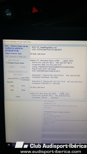

Buenas tardes. En mi caso me pasaba lo mismo que ha MRPLM, no me aparecía el número de serie por ningún lado. Mi coche es fabricado en 2011. Rebuscando por san google he encontrado la manera de localizarlo y al final ya tengo el VIM funcionando. En dicha página mencionaban que si en 1A - Advanced ID no aparece el número de serie (lo que me pasaba a mí entre otros) recomendaban realizar un auto escaneo con el Vag Com y en los resultados desplazarnos hasta los del módulo 5F. Dentro de dicho módulo aparece el susodicho número de serie. A partir de aquí seguimos los pasos que se describen de generar los codigos. En mi caso ha funcionado perfectamente y el VIM está desbloqueado. Espero que esto pueda servir de ayuda a algún otro forero y si ya estaba explicado en algún otro post siento haberlo repetido. alguien ha onseguido lo que comenta el compañero? a mi tampoco me da el numero de serie en advanced id -
os hago copia pega de la lectura de vagcom??

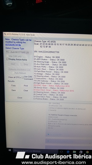

dersu y zato, y a todos claro esta, le he echo lo que dices hasta lo de la memoria de aparcamiento, que no lo he echo, y por desgracia nada, sabes si hiciste algo mas es que me parece raro que se averiara sin usar el coche. y no se como abrir el espejo para mirarlo físicamente, tenéis alguna idea? zato si me pasas tu numero me gustaria preguntarte por activar el VIM que tengo unas dudas, llevo el mmi plus sin navegación, sin conector de apple que no me acuerdo el nombre y me gustaría ver vídeos a través de sd.

Buenas, haber si podéis ayudarme, se me ha averiado el plegado del retrovisor izquierdo, aun no lo he desmontado pero imagino que sera el motorcillo, si alguien me pudiese ayudar con la pieza en recambios o la referencia os lo agradecería mucho, he leído que muchos tenéis elsawin y hay se puede mirar, gracias de antemano. -
