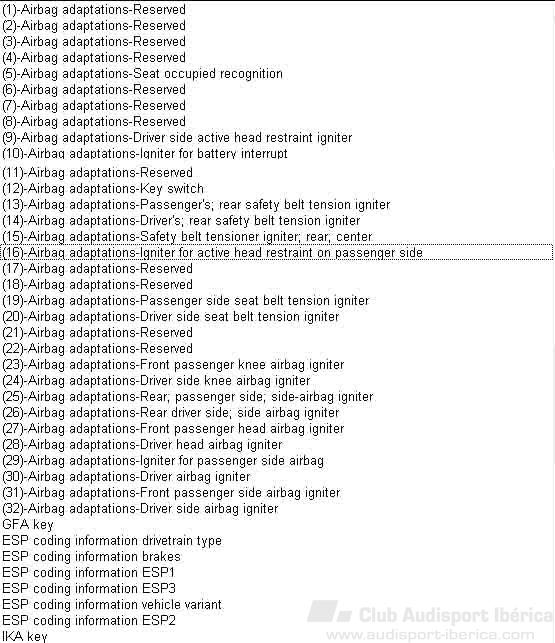

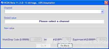

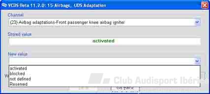

Me traigo este post que publiqué en el foro de A6 sin obtener respuestas. A ver si aquí que es el específico tengo más suerte. He leído casi todo lo que hay por el foro pero no llego a tenerlo claro del todo y me preocupa meter la pata. Tengo un pequeñajo de 2 años, el 13/06 nació mi niña y llevando su silla detrás en sentido contrario a la marcha es complicado que la controle mi mujer al casi no entrar entre las dos sillas. Ya sabeis que el asiento central trasero es casi testimonial. Y claro controlarla desde el delantero, complicado. Quiero descativar el airbag delantero con vag-com para volver a activarlo cuando pueda ir en el sentido de la marcha en los traseros. Mediante vag-com voy a: Select/Airbag/Adaptation y llego a : Despliego Channel y tengo esto: Cuál selecciono? Y una vez seleccionado despliego New value ¿Qué marco blocked? Y por último. Para volver a activarlo sería al contrario? Gracias y saludos,

He leído casi todo lo que hay por el foro pero no llego a tenerlo claro del todo y me preocupa meter la pata. Tengo un pequeñajo de 2 años, el miércoles nació mi niña y llevando su silla detrás en sentido contrario a la marcha es complicado que la controle mi mujer al casi no entrar entre las dos sillas. Ya sabeis que el asiento central trasero es casi testimonial. Y claro controlarla desde el delantero, complicado. Quiero descativar el airbag delantero con vag-com para volver a activarlo cuando pueda ir en el sentido de la marcha en los traseros. Mediante vag-com voy a: Select/Airbag/Adaptation y llego a : Despliego Channel y tengo esto: Cuál selecciono? Y una vez seleccionado despliego New value ¿Qué marco blocked? Y por último. Para volver a activarlo sería al contrario? Gracias y saludos, -
