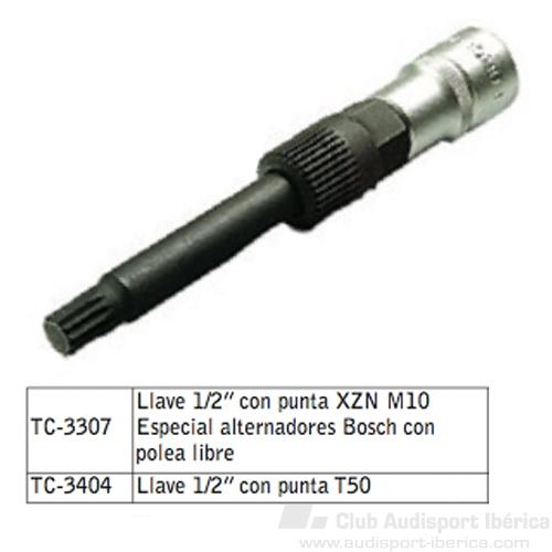

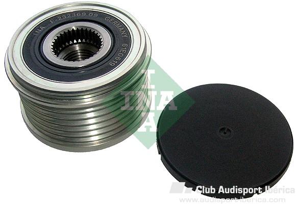

Hola guizopo, acabo de volver de vacaciones y veo que lo has arreglado a medias. Mira lo de la polea, tuve un ibiza gt tdi que la llevaba y hubo que cambiarla por las vibraciones que hacia sobre la poly-v, y tambien tengo un leon fr del 2003 al que se la cambie porque hacia ruido y se me encendia la luz del alternador al no conseguir la tension necesaria. La referencia de la polea del leon es: 022 903 119 C no creo que sea muy diferente de la de audi si es que tu coche la lleva, que a juzgar por la foto tiene pinta de que si. Haber si tengo suerte y se poner la foto de la polea y la llave que necesitas. En esta direccion te lo explican y el video es perfecto: http://www.areavag.com/foro/showthread.php?9292-Cambiar-polea-nervada-del-alternado
Hola, si el alternador es de los que tienen polea que se cambia casi seguro que es la polea, se va estropeando el cojinete (one-way) que lleva y eso transmite vibraciones y hace que tiemble la Poly-V. Ademas de que el eje del alternador gira a menos revoluciones y esa puede ser la causa de que baje el voltaje.
