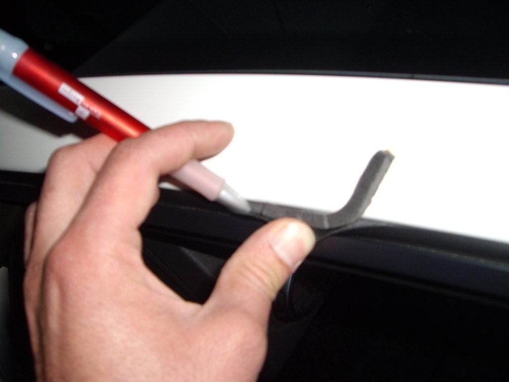

AHORA SOLO NOS QUEDA VOLVER A COLOCAR LA GOMA CONTRA LA CHAPA DE LA CARROCERÍA. AL HACER EL BRICO LA HEMOS TENIDO QUE DOBLAR HACIA NOSOTROS. PUES AHORA VOLVERLA A SU ORIGEN. BASTA CON APRETAR CON LOS DEDOS Y VUELVE A QUEDAR BIEN PEGAD. ADJUNTO FOTO COLOCANDO LA GOMA A SU SITIO ORIGINAL. SIENTO MUCHO HABER PUESTO LOS PASOS DE LA BRICO EN TEMAS NUEVOS CADA UNO. ME ACABO DE DAR CUENTA. ES LO QUE TIENE NO ESCRIBIR MUCHO POR AQUÍ. LO IMPORTANTE ES QUE OS SIRVA. A MI ME HA SOLUCIONADO DEL TODO EL PROBLEMA. LLEVANDO EL COCHE A TOPE... NO SE NOTA NADA. NO OS LA JUGEIS LLEVANDO EL COCHE AL CONCESIONARIO, DIOS SABE LO QUE OS PUEDE PASAR CON EL. MUCHAS GRACIAS A TODOS Y ESPERO QUE OS SIRVA.
Adjunto foto para que veais como tiene que ser el resultado. En ella se aprecia la espuma que viene de fábrica y la que yo he colocado y como va una seguida de la otra.

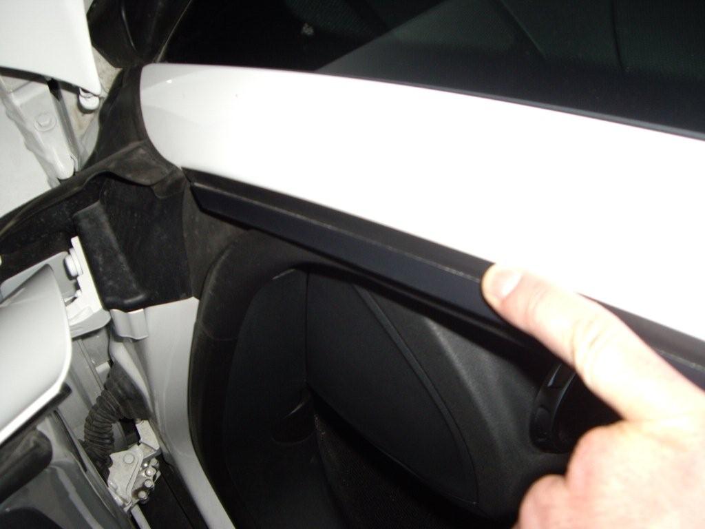

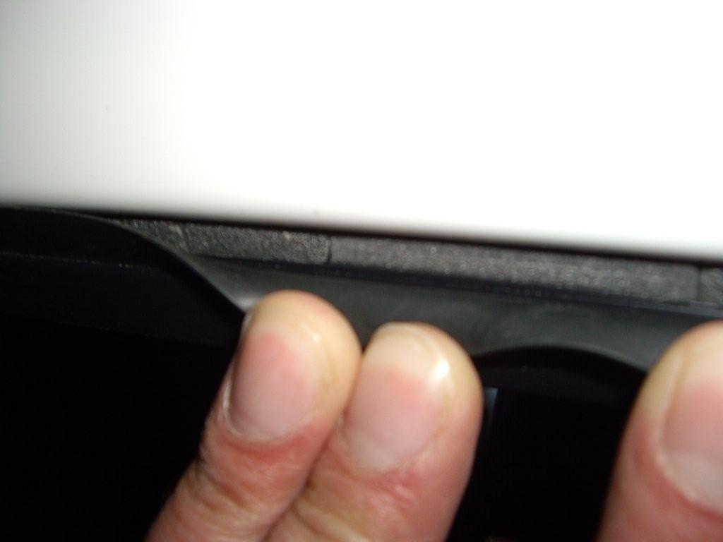

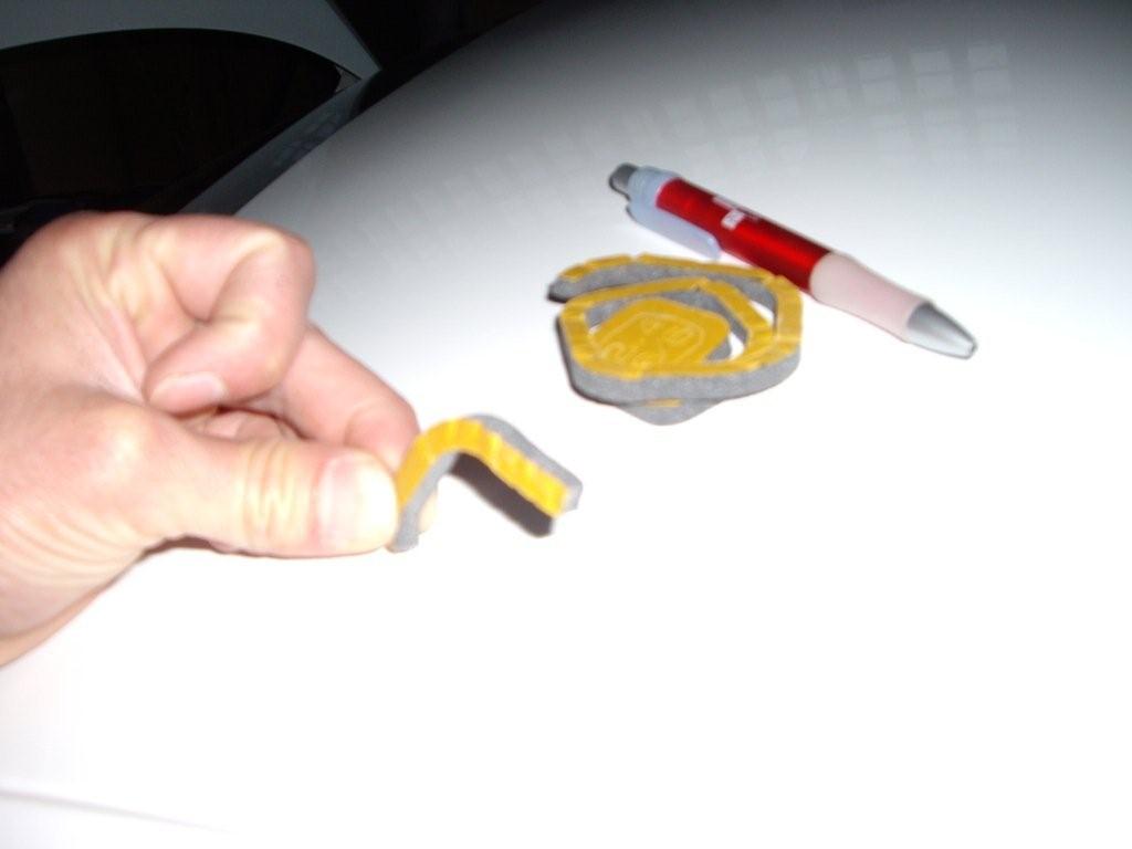

2º) Manos a la obra. con ayuda del boli y los deditos, se levanta la goma que remata el marco de la puerta con la chapa. Tienes que doblarla para ti. Debajo verás que el coche viene con esa misma espuma que aparecía en la siguiente foto pero un trozo si y un trozo no. Hay unos huecos de unos 6 o 7 cm sin esa espuma. Pues entonces tenemos que cortar de la medida más justa posible y encajarla. No es necesario pegar nada. Encaja perfecta (simpre que sea como la mia) y se sujeta por presión. Lo mejor es cortarla un poco más larga para que se oprima al colocarla y quede bien sujeta. Yo en mi coche lo hice en todo el marco de la puerta. desde donde nace el pilar en el retrovisor hasta casi la ventanilla de atras. El coche de origen lleva un trozo si y uno no, pues bien tenemos que conseguir que lleve todo el tramo. Adjunto foto donde os aclarareis mucho mejor.
Hola a TTeteros. Antes de nada quiero pedir disculpas porque hace tiempo me estaban pidiendo pusiese unas fotos y no he podido antes. Vaya por delante que yo con esto no digo que se solucione el problema, simplemente que a mi me ha funcionado a la perfección y mi coche no mete nada de ruido. 1º) Conseguir materiales: Un boli con punta rectráctil o cualquier cosa que sirva para hacer un poco de presión sobre la chapa y que no raye. Una tira de unos 50 cmts de "coquilla" o "burlete" o como querais llamarlo. Yo me dedico a los muebles y he puesto lo que viene con las vitrocerámicas para pegar antes de ponerlas en la encimera. ES PERFECTO! Podeis preguntar en alguan tienda de cocinas, siempre sobran y pueden tener de más. Tan sencillo con esto y nuestras manitas... Adjunto foto y seguimos.

SILVATTO SOLUCIONADO!!!!!!!! ANOCHE ME PUSE CON MI BLANQUITO DESPUES E VER LAS FOTOS DEL BRICO DEL ESTROPAJO... PUES BIEN, YO HE UTILIZADO UN BURLETE O ESPUMILLA QUE ES LA QUE SE COLOCA PARA LA INSTACIÓN DE UNA VITROCERÁMICA. HE CORTADO TROZOS MUY JUSTOSPARA RELLENAR LOS HUECOS QUE APARECEN DEBAJO DE LA GOMA. Y ADEMÁS ESTE MATERIAL QUE HE UTILIZADO ES IDÉNTICO A LO QUE TRAE EL COCHE. BUENO PUES HE SALIDO A PROBARLO ANOCHE. CON VIENTO. Y A 220 KM/H NI UN ATISBO DE RUIDITO. PIDO A TODOS LO QUE TENGAN SILVIDITO QUE NO LO LLEVEN A TALLER, PORQUE TE LA VAN A LIAR MÁS GORDA Y TE PUEDEN ROMPER ALGO MÁS. LO DIGO POR EXPERIENCIA CON OTROS PROBLEMAS. HACERLO VOSOTROS MISMOS PUES ES MUY FACIL Y ES UN PROBLEMA MENOR. LA ESPUMILLA QUE YO HE UTILIZADO ES DE VITROCERÁMICAS. PERO COMO IMAGINO QUE NO SEA FACIL CONSEGUIR PARA LA MAYORÍA, DEBEREIS MIRAR EN FERRETERIAS O BRICO CENTROS, UN ROLLO DE ESPUMA QUE VENDEN PARA AISLAR PUERTAS Y VENTANAS. SI ALGUIEN NO LO TIENE CLARO, ENVÍO UNAS AFOTOS. PERO ES COMO LAS FOTOS DEL ESTROPAJO, PERO CON ESTO AJUSTÁNDOLO MUCHO MEJOR. UN SALUDO A TODOS Y A DISFRUTAR NUESTRA JOYA DE COCHE!!! -
