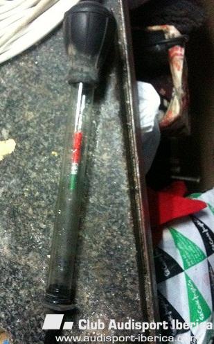

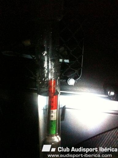

Gracias a todos por las respuestas Hombre, conociéndome como me conozco, no tenía mucha intención de meterle mano a la batería, pero según me lo habéis puesto, menos todavía... ASI que me toca ir empezando a buscar alguna Un saludo PD: Txispis: le pregunte a mi padre de donde había sacado el densiómetro, y me dijo que lo había utilizado en el trabajo para medir las baterías de las carretillas elevadoras eléctricas... chapeau!!! has dado en el clavo (otra vez)

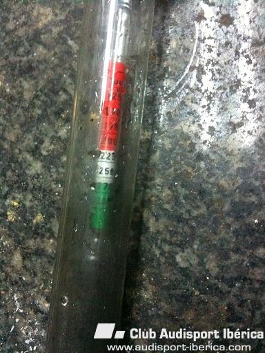

Hola, de nuevo, ayer le hice unos 200 km al coche y he vuelto a mirar la bateria con el aparatejo ese. Y me da lo mismo que el otro dia, es decir, 1125-1150, la foto vale la misma Un saludo

este es el aparato fuera, esta graduado de 1200 (rojo) a 1300 (verde) en intervalos de 25 La pregunta es: que aparato es y que mide?
Tambien he metido (mi padre ha metido) un aparato en la bateria (densiómetro, no sé, ahora vereis) y esto es lo que me daba:
