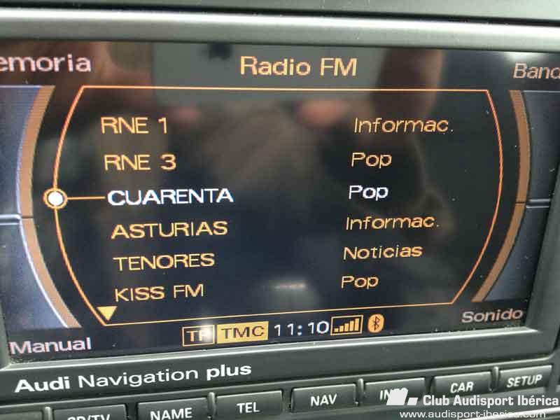

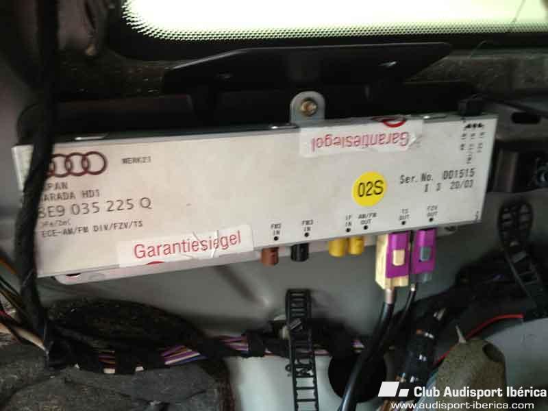

Con el nuevo amplificador mejora mucho la señal al menos en la ciudad, alejándome de ella tampooc es para tirar voladores. Creo que necesito cablear la antena de la ventanilla derecha al amplificador de antena para mejorar aun más, aunque estoy contento. Anrtes no pillaba ni los 40Principales y ahora ya tengo unas cuantas emisoras para elegir. Seguiré investigando... Salu2 Amplificador original del coche para el Concert Amplificador con el que he mejorado la señal para el RNS-E Ahora ya se llena la pantalla de emisoras

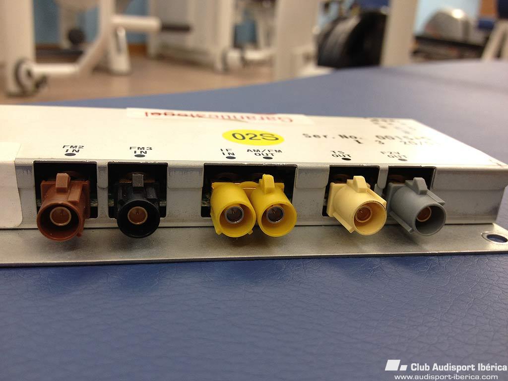

También es cierto, es un pozo sin fondo. Lo de las cervezas está hecho aunque yo salgo de currar a las 21.30 excepto el viernes que no currro y asi nos enseñas las ultimas modificaciones. Yo sigo a vueltas con el amplificador y unas cables que ando buscando para conectarlo a la antena de la ventanilla derecha. Concretamente las referencias: ref. 000098704 - ref: 000098703 y ref. 000098653A que por lo visto son los cable necesarios para conectar ese ampli con la ventanilla derecha pero d elos que no encuentro información, puede que sean de VW en vez de Audi. Hablamos. Salu2 -

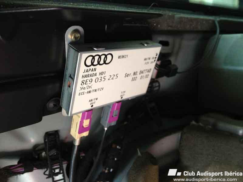

Por fin ha llegado el amplificador desde Alemania. No se si esto debería de preguntarlo en este foro o en el de Audio Navegadores, pero como mi pregunta es referente al B6 por eso lo cuelgo aquí. Voy a despanelar el lateral del coche para sustituir el amplificador original por que he comprado. Tengo entendido que en los amplificadores que montaban los coches que no traían navegador de serie no hay cable que vaya al IN FM3 de dicho amplificador y que "creo" que conecta con la antena de la ventanilla trasera izquierda, pero no lo se. Si disponeis del despiece es posible saber cual es la referencia del cable que sale de FM3 del nuevo amplificador y, lo más importante...a donde va ese cable? Yo no tengo el cablecito, ahora tengo ya el amplificador de antena compatible con navegador, pero ya puestos, quiero hacer todo lo posible por dejarlo todo correcto incluido el conector FM3 con un cable que vaya a dónde tenga que ir ¿? ...a ver si de una vez consigo escuchar la radio en condiciones como cualquier otro usuario de automóvil. Ayer mismo venía de trabajar, estaba en un semáforo parado intentando escuchar el fútbol y tuve que bajar la ventanilla para oir algo del Saxo que tenía al lado y que llevaba el partido a todo trapo....desesperante!! :cry2: :cry2: Salu2
