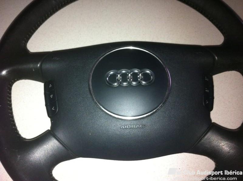

Compatibilidad Volante Multifunción
franvv responde a franvv de discusión en Audi A4 B6/B7 (2002-2008)
El bluetooth original se compone de una centralita, hay varias referencias compatibles, en mi caso compré esta 8P0862335S que suele ir bien con todos los modelos actuales de teléfono, una antena para la centralita, un micrófono original 8L1 862 373 A y los cables que conectan la centralita al navegador. Los euros depende de donde la compres, y si es nueva o usada, con las referencias seguro que si buscas por Internet encuentras aunque te anticipo que no son nada baratas. Lo del SDS es el manejo por voz de los comandos del navegador, lo mismo, pones en Google "Audi SDS" y encontrarás toda la información que buscas. Espero haberte ayudado. Salu2 -
Jajaja. Si, parece un timón de barco, pero es que ya tenía el de la foto que me lo dejó un forero muy majo para probar si me servía. Ya tengo un anillo de 12 pines medio buscado, lo que quiero es la compatibilidad con SDS y si me dices que no tiene ya me echa para atrás. Lo que pasa es que los B7 multifunción con airbag están a precio de oro y esto es un suma y sigue que no tiene fondo... Gracias Serjio Salu2 -
Yo tengo montado el mismo volante pero sin multifunción, y ahora he instalado el BT original de Audi y tengo el RNS-E actualizado con el control por voz. Me interesaría poder manejar el control por voz desde el volante y la duda que me surgía es si tiene la tecla "Speak" como los B7. Entonces no se si montarlo o buscar un B7 compatible con dicha función de poder comunicarme por voz con el navegador y el teléfono. Salu2 -
Hola: Tengo la posibilidad de montar este volante en mi A4 B6 (2002). Estoy a la busca de un anillo compatible con volante multifunción y tengo instalado un navegador RNS-E con control por voz (SDS). La duda que me surge es si este volante tiene la función tecla "SPEAK" para el manejo del control de voz, y si sería compatible, una vez cambiado el anillo del airbag por uno de 12 pines, con mi navegador y el SDS. Si alguien tiene montado este volante le agradecería que me confirmara si es posible. Gracias
Ando a vueltas con el SDS, tengo la SMLS acabada en N que permite el Tempomat y el SDS, y ahora solo me falta encontrar un anillo (de 12 pines) para el volante multifunción que tengo ya, pero que aun no he instalado precisamente por eso. Si he conseguido acceder al SDS a través de la tecla "retroceso" acticada a través del menú oculto del navegador, pero no me entiende, la chica me habla pero no entiende mis órdenes por lo que deduzco que debe de tener mal puenteados los cables del micro, los he puesto al uno y al 7 pero no se si está bien y si lo está a lo mejor cambié la polaridad de los mismos por lo que debe de ser por eso por lo que no me entiende la chica del navegador. A ver si me entero exactamente como van puenteados los cables del micro, número y polaridad y...a ver si así me entiende "MariPili" Salu2

Estupendo!! El teléfono también se controlaba? Colgar, descolgar y agenda?Muchas gracias y que preguntón estoy. Salu2 Podia controlar todo, volumen avance retroceso, cambiar de modo entre radio y telefono en el fis y el push to talk. Todo esto cambiado con el vag com el volante diciendole radio telefono y control por voz para que funcione.
Sería cuestión de una mala configuración con el VAG-COM? La verdad es que estoy hecho un lío y hasta que no lo pruebe no lo sabré. Lo bueno es que al ser igual que el mío solo tendré que sustituir el anillo del airbag y codificar para salir de dudas, aunque si tú no lo conseguiste meda que no se va a poder hacer. Gracias y salu2 JEJE que curioso, yo tenia instalado de serie el tempomat mas ese mismo volante con calefacción y monte el RNS-E y solo me funcionaban las teclas de subir y bajar el volumen. Siento liarte, solo te hablaba de mi experiencia. Saludos
