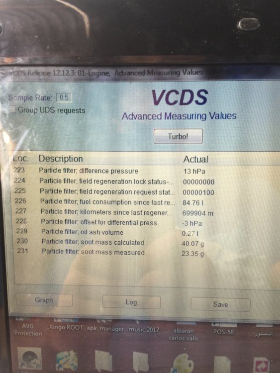

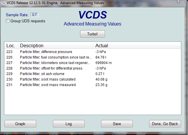

Hola titolu , canales no , yo tengo vag version 12.12 y hago esto , entras en select - engine - adv.meas values. Y entonces te sale un listado de monton de sensores , y tu eliges lo que te interessa . Y para resetear valores , entras en select - engine - basic settings . Y te sale un listado de lo q qieres resetear . -

exacto , pero el problema no me deja hacer regeneración forzada con el vag pone (aborted safety reasons ) . he reiniciado los valores del dpf , engaño la centralita diciéndole que he puesto un DPF nuevo , entonces me ha dejado hacer regeneración forzada ,ha bajado de 55gr de hollín a 2gr -

se me ha olvidado , por ultimo lo del filtro tenia mas de 40 gr de hollín , esa foto fue tomada antes de subir el hollín . llegue a tener 55 gr , una regeneración forzada con el vag y listo

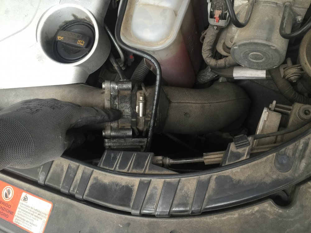

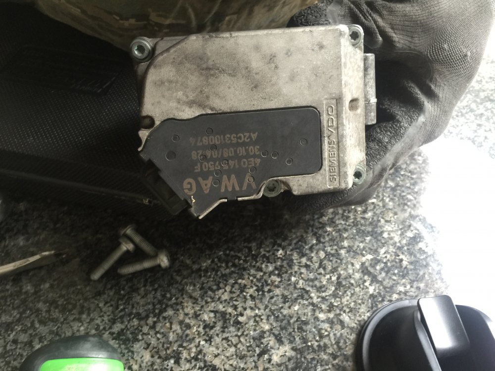

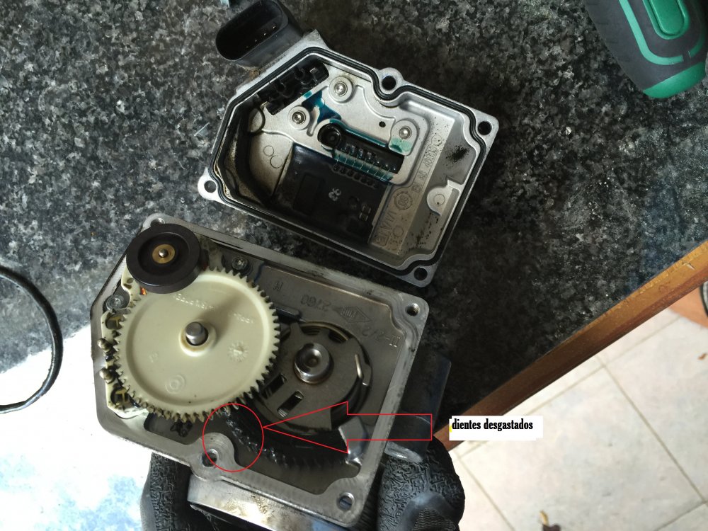

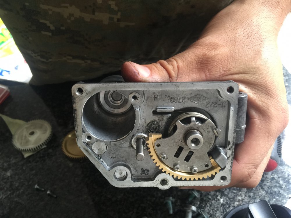

Hola , pues lo prometido , en este enlace aquí os muestro como he solucionado las tres averías que tuve de golpe , lo primero 5253 - Diesel Particle Filter; Differential Pressure Sensor P2452 00 [032] - Elect. Malfunction Intermittent - Not Confirmed - Tested Since Memory Clear eso es fácil quitar y poner el sensor deferencial de presión dpf segundo : 5257 - Exhaust Gas Temperature Sensor; B1 S3 P242A 00 [032] - Malfunction Intermittent - Not Confirmed - Tested Since Memory Clear solución : borrar el fallo y no ha vuelto a salir mas Tercero : 5308 - Throttle Body Actuator Bank 1 (J338) P0638 00 [175] - Implausible Signal MIL ON - Confirmed - Tested Since Memory Clear la mariposa no funciona , y el coche al apagarlo tiembla entero desmontamos la mariposa 1 abrazadera y 3 tornillos , quitar los 4 tornillos de la tapa de la mariposa . y voila donde esta la avería , los dientes desgastados aquí en ebay compre el repuesto en vez de plástico , es de latón http://www.ebay.es/itm/Drosselklappe-Reparatur-Kit-für-VW-Audi-Seat-Skoda-TDI-1-4-1-9-2-0-2-5-2-7-3-0/282446803817?ssPageName=STRK%3AMEBIDX%3AIT&_trksid=p2057872.m2749.l2649 y asi queda montar todo , borrar el fallo con el vag y listo
