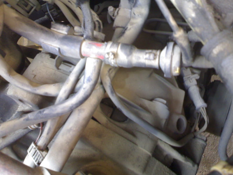

Manguito roto
barrabas responde a barrabas de discusión en Audi 80 / 90 / 100 / A6 C4 / 200 / Cabrio / Coupé
Bueno,mirando el Etka he visto de que setrata pero no se para que vale,por lo que he visto los manguitos salen de una valvula termoneumatica y uno va conectado a un conmutador depresion y el otro que esta suelto va conectado a un distribuidor. ¿Sabe alguien la funcion de esta valvula? -

Manguito roto
Si tengo el motor un poco guarro pero me da miedo mojarlo. En la pieza roja por arriba van 2 tubitos y no tengo ni idea para que valen. -
Pues mirando manguitos del coche he visto uno que estaba suelto y no se que funcion tiene porque el coche aparentemente va bien,lo pongo por si alguien sabe para que es. Sale de la parte de atras del motor y el que se ha soltado venia acoplado a la pieza roja de la foto pero se arrancado de cuajo y habra que buscar una en un desguace.¿Que podra ser?
