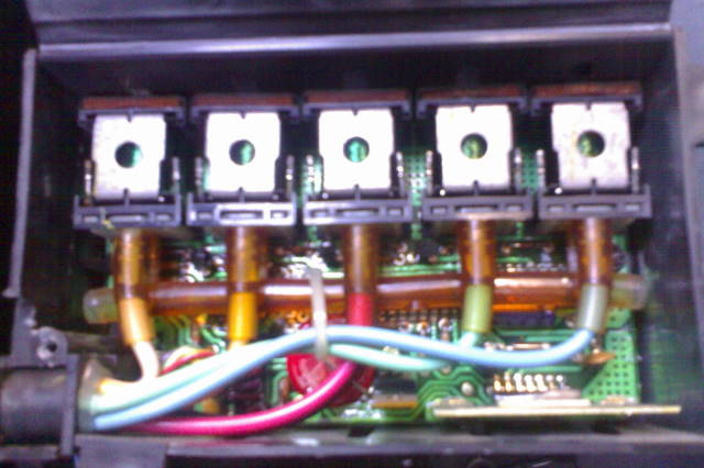

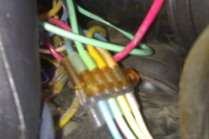

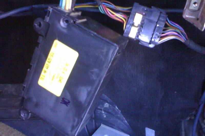

Bueno pues problema solucionado lo pongo por si a alguien le ocurriera lo mismo que sepa por donde mirar. Fui al desguace y me traje la caja negra pero no me valio de nada porque despues de montarla seguia con el mismo problema pero no fue inutil el trabajo porque averigue el funcionamiento de las trampillas que en mi coche son neumaticas y se regulan por aire que saldra de algun depresor y lo que yo pensaba que eran cables son tubitos que lleva el aire a las trampillas si se suelta algun tubito de alguna trampilla que deba estar abierta se vuelve el sistema loco. En mi caso se habia soltado el tubito de la recirculacion del aire que en mi coche no tiene para activarla pero es automatica se abre a cierta velocidad(140 km/h)y en algunos otros casos,solucion:buscar el tubito y conectarlo en su sitio ME CAGO EN TO QUE ME TENIA LOCO PERDIO. Al encontrar la averia me han entrado ganas de ir a la AUDI a decirles un par de cositas. Bueno pues ya acabo el tema os cuelgos unas fotitos de la caja negra.

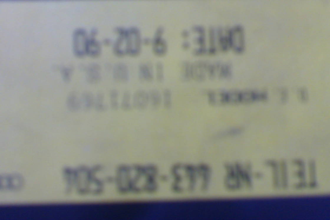

He desmontado otra vez la guantera y me he puesto a averiguar la caja negra he encontrado su nr de ref. TEIL-NR 443-820-504. En San GOOGLE he encontrado de que se trata: http://translate.google.com/translate?hl=e...l%3Des%26sa%3DN Ahora ire al desguace a por una cuando la monte y la pruebe os comento. Espero no jod** nada si alguien puede sugerir algo que escriba o caye para siempre :ranting2:
