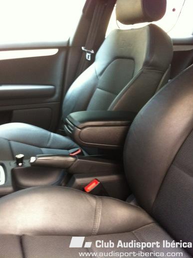

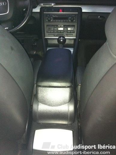

Vuelvo a repetir que no es el original pero por 59€ me hace el servicio Tiene la tapa de piel (la puedes pedir de tela) en el interior caben bastantes cosillas y es abatible hacia arriba y regulable en varias alturas, eso si, no tiene luz interior, pero para eso ya estan las luces del techo.. RECOMENDADO! Espero que os haya gustado y que os animeis. Saludos. -

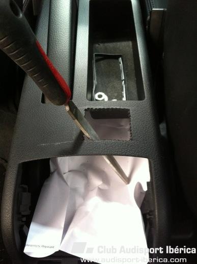

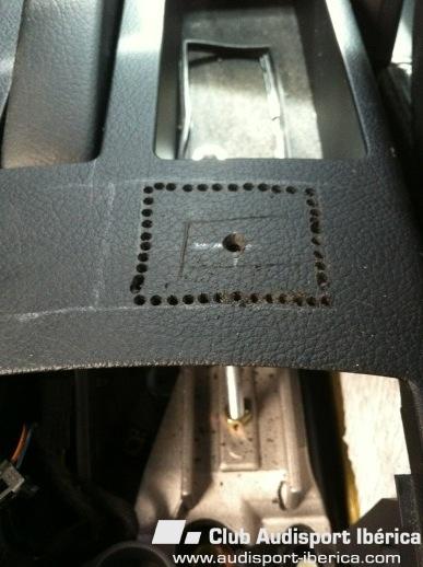

Es mejor que vayais poco a poco y el agujero sea pequeño y tengais que ir haciendolo mas grande... por que si os pasais....que os voy a contar...como veis la hoja de papel sirve de mucho... -

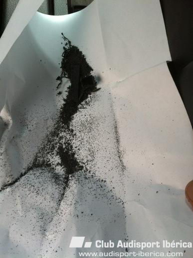

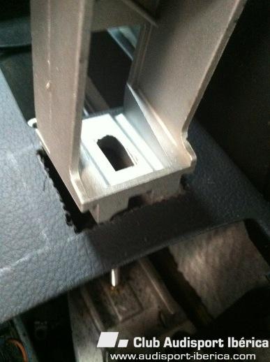

Aqui con la hoja de sierra, y con la lima, os recomiendo que metais una hoja de papel dentro del hueco para evitar que las birutillas caigan, con un aspirador se quitan pero es que son muy pequeñas y mejor que no caigan muchas... -

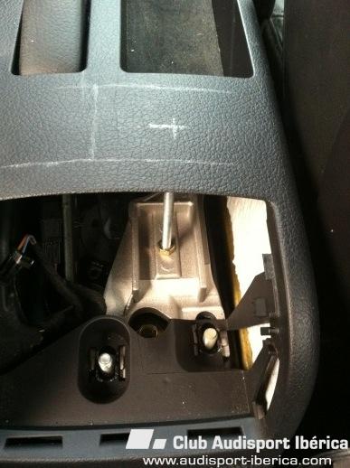

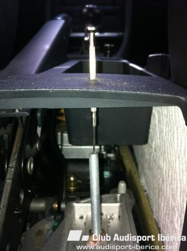

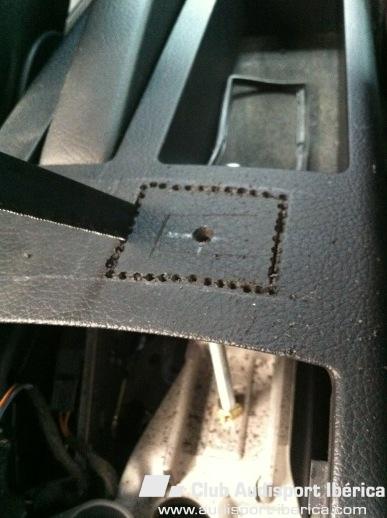

Al final la idea ha sido buena, he pinchado con un destornillador donde habia marcado y ha caido justo en la cabeza del tornillo...( el tornillo grande, lo he vuelto a sacar), mas tarde he montado el apoyabrazos encima del agujerito hecho y con lapiz me he acabado de marcar por donde iba a cortar, y con unos taladros he empezado a empezado a hacer taladros pequeños, que mas tarde con una hoja de sierra dejaria el corte limpio. -

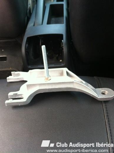

antes de nada, y como hay que hacer el agujero a ciegas en el plastico de la consola mas adelante, al soporte le he puesto un tornillo largo que tenia por casa,(a modo de regla o nivel), una vez dentro me ha servido para guiarme por donde iria el agugero central...Luego con un metro y un lapiz he ido trazando mas o menos por donde tendría que abrir la consola... <_< -

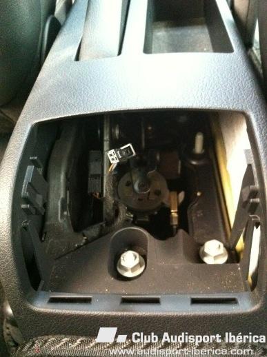

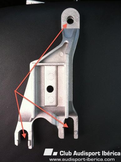

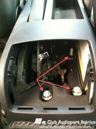

Lo siguiente es colocar el soporte en la estructura del coche, este soporte acabará sujetando el apoyabrazos, y tiene que cojerse a estos 3 tornillos, en 2 hay que sacar las tuercas del nº 13, y el del fondo no tiene tuerca, tendremos que buscarnos una. -

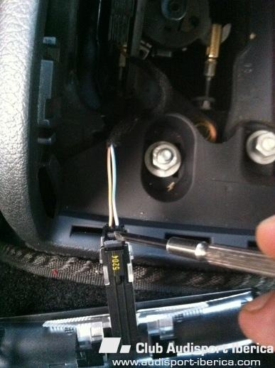

El conector de luz del cenicero, lo sacamos tambien presionando una pestaña con un pequeño destornillador, y nos quedara ya la zona limpia para el siguiente paso. -

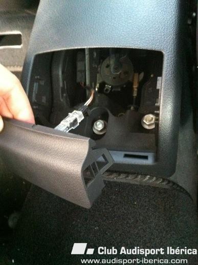

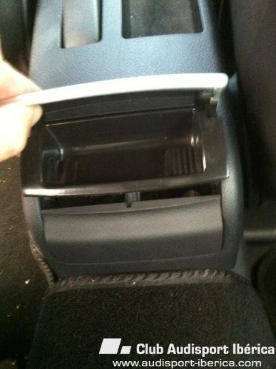

Bueno lo primero que hay que hacer es sacar el cenicero y la tapa que esta junto a el. La tapa tiene unas pestañitas a los lados que presionando con los dedos sale, si no con la ayuda de un destornillador pequeñito saldrá mejor y sin esfuerzo. -

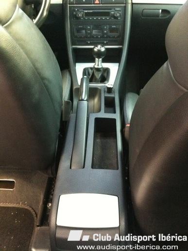

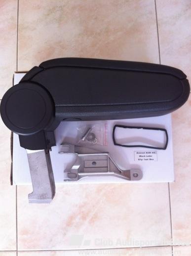

Bueno pues que como ví hace unos dias un Brico y me quede con las ganas de ponerle yo un apoyabrazos al mio...pues ya me he decidido y por fin lo he colocado...... Si os parece bien, voy a poner como he colocado yo el mio, se que ya hay uno puesto, pero es el original AUDI de 290€, el mio no lo es, y por eso quiero que veais como queda, y que diferencias hay y si vale la pena... Empecemos....... Bueno, he de decir que el articulo viene de Alemania, de una tienda online que he encontrado en EBAY. Os pongo algo de información. Empresa: Flydesing Enlace de la tienda: http://stores.ebay.es/flydesign-shop Enlace del articulo: http://cgi.ebay.es/Audi-A4-B6-APOYABRAZOS-Negro-CUERO-/140567121794?pt=LH_DefaultDomain_186&hash=item20ba740f82 Precio: 59€ + 17€ de gastos de envio total : 76€ puesto en casita. Calidad: media ( está laro que no es el original, pero aun y ASI la tapa es de piel!). Servicio: Muy correcto, han contestado a todos mis correos (en ingles traducido por google) y han tardado 6 días (con fin de semana por medio). Dificultad de instalación: media Tiempo empleado: 3 horas. Recomendado: SI. por relacción calidad/precio y por servicio recibido. vayamos con el brico.... este es mi interior pelao sin el apoyabrazos..... -
