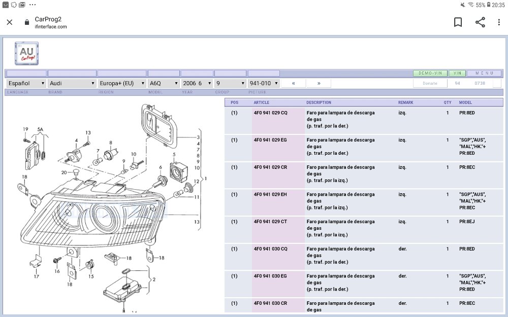

  1. Las referencias del faro de un 3.0 TDI QUATTRO del 2004 al 2006 son Faro IZQUIERDO 4F0941029 CQ 4F0941029 EG 4F0941029 FG Faro DERECHO 4F0941030 CQ 4F0941030 EG 4F0941030 FG Ha costado conseguirlas, espero que os sirvan Pivote gracias por los ánimos, pero mi problema es que no tengo un lugar adecuado para dejar el coche desarmado. Al final he comprado el faro en autodoc por 430 euros y me lo montará mi mecánico. Cuando tenga el viejo en casa, lo prepararé y lo pondré en venta.
  2. Al final he comprado el faro en Autodoc por 430 euros. Sólo por curiosidad y si alguien se ve como yo, en esta situación, las referencias de estos faros para coches del 2004 al 2006 son: 4F0941029 CQ 4F0941029 EG 4F0941029 FG PARA LADO IZQUIERDO 4F0941030 CQ 4F0941030 EG 4F0941030 FG PARA LADO DERECHO. Me ha costado conseguirlas, espero que os sirvan. Cuando tenga el faro estropeado en casa, lo miraré a ver si tiene fácil reparación y lo pondré en venta.
  3. Hola Alcoscar.. Una pregunta. Sabes alguna manera de averiguar la referencia de un faro sin necesidad de sacarlo. He estado en la casa y muy amablemente me han dicho que no me la dan.
    Mi coche es un A6 4F C6 del 2005. 3.0 TDI QUATTRO.
    El faro es bi-xenón con luz adaptative en curva.

  5. Me ha saltado la avería de fallo en luz adaptative.. Alguien sabe la referencia de nuestros faros o donde mirarla sin sacar el faro?? Es un faro bixenon con luz adaptative en curva. Mi coche Audi A6 4F C6 TDI 3.0 QUATTRO del 2005
  6. Me acaba de dar la avería de adaptative light averiada. Le he pasado el Vag Com y me sale que el motorcillo de giro en curva esta roto. He llevado el coche al taller porque tenía que pasar la revisión y el mecánico me ha ratificado la avería y que la única solución es cambiar el faro, pero que no hay ningún problema para pasar la ITV. Sabéis si es cierto?? Conocéis la referencia para buscar el faro ?? Algun sitio donde encontrarlo barato ?. Se puede hacer algo para que no salga el simbolito de la averia?? Es que es un coñazo estar viendolo continuamente. El faro es bixenon autodireccionable. El del conductor, lado izquierdo.
