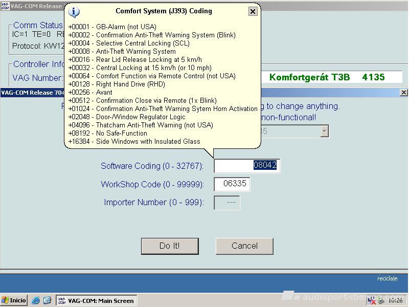

estoy buscando lo mismo para mi B7 encontré un post que explicaban como cambiar el sonido por el de una sirena que decian que sonaba mas fuerte pero lo hacian por longcode y mi B7 no tiene longcode
estoy intentando hacer lo mismo en un Avant B7 y no hay manera no tengo longcode y no se como hacerlo en el modulo 46 en coding tengo 08042 y no se como saber que opciones hay activadas adjunto una captura

hola que tal no te puedo ayudar mucho pero cuando dices que suena muy flojo.......la mia pitaba floja pero vag-com y mucho mas fuerte, aver si de esa manera te pilla el sensor. que tipo de localizador estas instalando? en esto también estoy, este finde probaré de trastear con el vag-com, en el foro he encontrado un par de mensaje donde lo explican para A3 con longcode, yo tengo un A4 sin longcode la una solución que me dan es poner otra alarma y usar esta para sacar la señal, pero a parte de ser una chapuza me va a costar un pastón. gracias por las respuestas -
