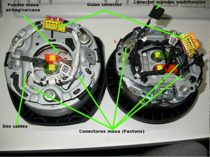

Bueno, gracias a Mark ya lo tengo todo montado y funcionando escribo este post para aclarar una pequeña modificación del cable del airbag para que funcionen los mandos del multifunción. Partimos de un A4 B7 con volante multifunción y tempomat y queremos montarle el volante del TT por lo que tendría que ser quitar uno y poner el otro . Pues no, hay un pequeño problema con el cable. Como veis en la imagen, el cable no es el mismo, fijaos que las guías del conector amarillo no se corresponden por lo que el cable del TT no entra en el anillo del A4, yo le corte las guías para que entrase pero no funcionaba el multifunción ni la claxon. La solución pasa por usar el cable del A4 (amarillo/violeta), pero nos falta un cable ya que el del TT lleva 3 conectores faston y el del A4 dos. Aquí es donde tenemos que sacar un cable extra (cortando uno del TT así ya tenemos el faston puesto) y soldarlo al faston que lleva dos cables, no se si me explico. Los faston tampoco coinciden por lo que tenemos que cortar los del cable del TT y soldarlos al cable del A4. Resumiendo: 1 - cortamos el faston nº 1 del TT y lo cambiamos por el faston 1 del A4 (yo los soldé con estaño) 2- lo mismo con el faston 2 3 - cortamos el cable del faston 3 del TT (unos 4 o 5 cm arriba) y lo soldamos al faston 2 del A4, es IMPORTANTE NO SEPARAR los dos cables del A4 que van al faston 2, no se porque pero si los separas no rula nada. Para darle un buen acabado podéis proteger las soldaduras con un poco de tubo retráctil.
