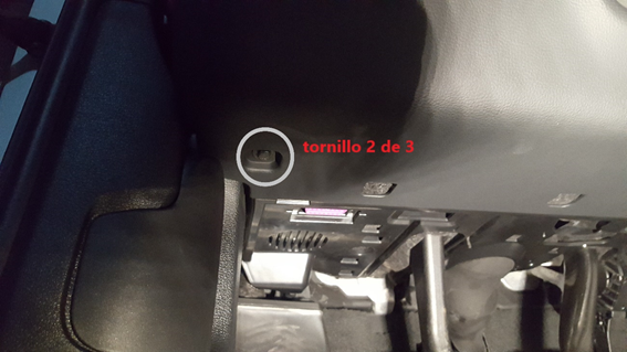

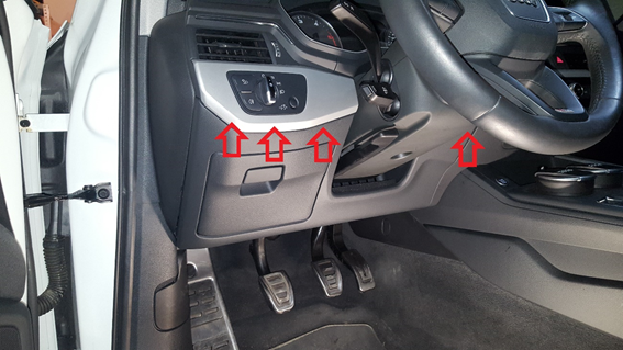

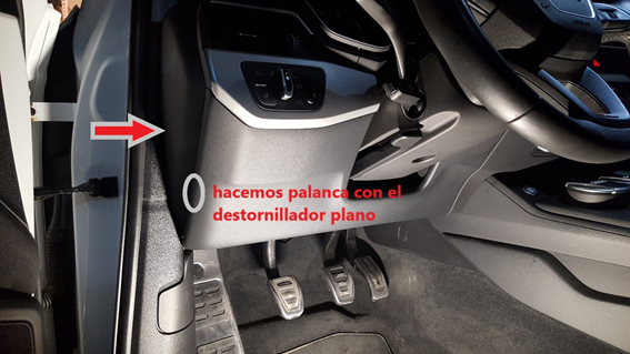

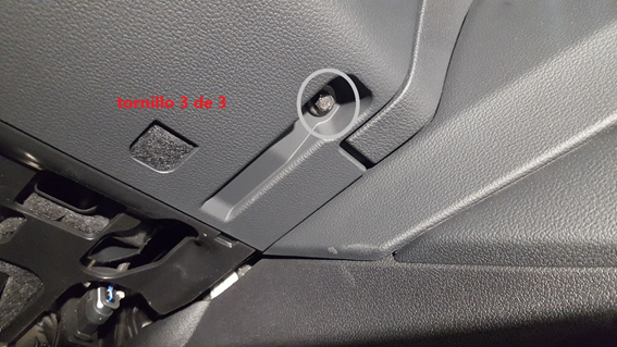

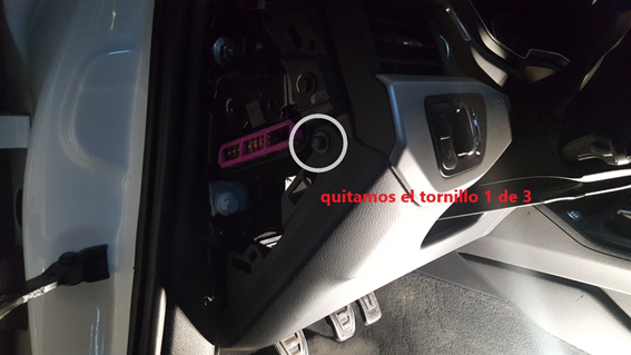

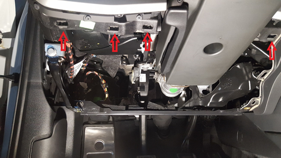

Debido a la falta de espacio y pocos huecos para guardar cosas, he visto imprescindible tener la guantera de debajo del volante. Muy sencilla de instalar ya que sólo se necesitan 30 minutos aproximadamente. A continuación, os cuento referencias y herramientas necesarias para la realización del cambio: - Una persona - Destornillador plano o útil de desmontar plásticos. - Vaso de tubo de 8 con prolongador. - Guarnecillo original del espacio pies del conductor 8W1863075E (NO COMPATIBLE CON AIRBAG DE RODILLAS) - Compartimento original 8W1857925 - Dos tornillos 8.8. (éstos vienen en el kit. Desconozco referencia) Una vez retirados los únicos 3 tornillos, el guarnecillo sólo está cogido por 4 grapas, tiramos hacia afuera y listo Unimos el guarnecillo de pies del conductor con el porta objetos con dos tornillos 8.8 incluidos en el kit A la hora de insertar la nueva guantera tendremos especial cuidado con el cableado original del coche, lo apartamos un poco para que no haya aplastamientos ni tirones Y ya por último, presentamos la guantera, presionamos las grapas superiores y atornillamos los 3 tornillos y listo Espero que os haya gustado y que os sirva de ayuda a los que estéis interesados en ésta instalación. Para los que tengáis en vuestros coches AIRBAG de rodillas, en cuanto tenga las referencias os las facilitaré en éste brico -
