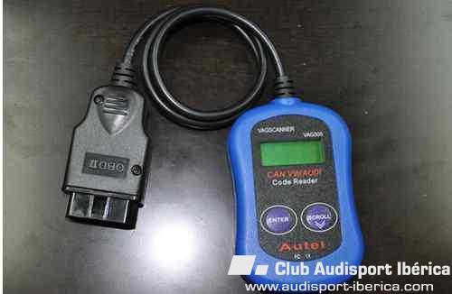

Alquien sabe bien para que sirve este aparato? No estoy muy puesto en esto del diagnostico, serviria para el audi 100 2.8 del 92? En la pagina de ebay pone que si, pero no se exactamente que se podra hacer con el. Gracias y un saludo.
