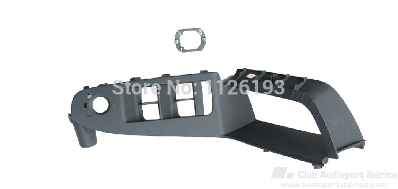

Alguien podria pasarme la referencia del cuenco negro de la puerta del conductor para espejos abatibles?? en el ETKA todos los que veo son para espejos no abatibles...
