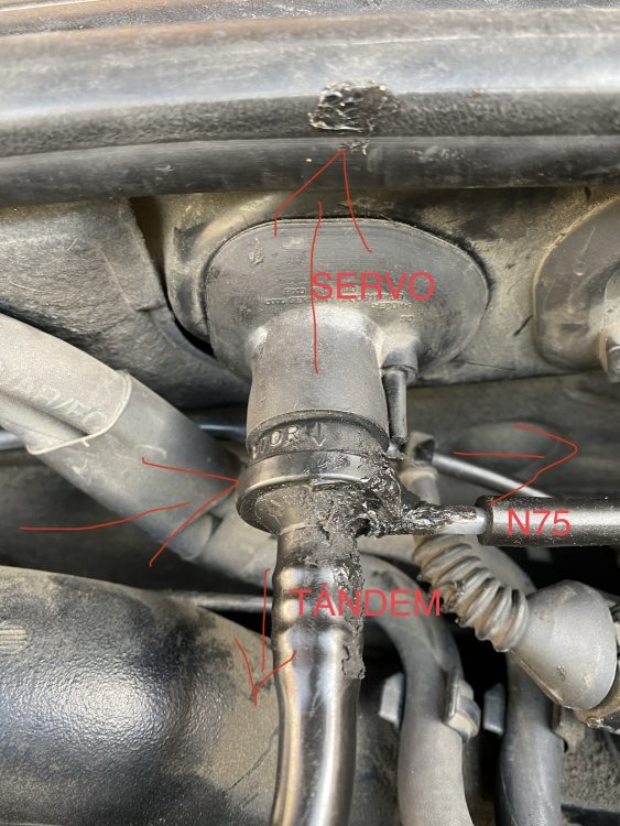

De lujo, me lo apunto. La verdad que he estado buscando en el etka online pero no daba con la dichosa pieza. -

Exactamente esto, eres un crack, llevo todo el día buscando y no daba con ello, igual mi error ha sido buscar la válvula por separado, y por lo que veo te venden todo el manguito. Mil gracias!! -

Buenas tardes, me estoy volviendo loco para encontrar un repuesto de esta pieza, es la válvula antirretorno de vacío que conecta la tándem con el servofreno y de la que sale una toma para la n75. Bien, pues se me ha partido esa toma, de momento he hecho un apaño mientras consigo la pieza, pero no la encuentro ni en el etka ni por google fotos... creía haber encontrado la correcta (058 905 291 D) pero cuando me ha llegado los tubos tienen un diámetro más pequeño y no sirve. Una ayudita porfa... -
