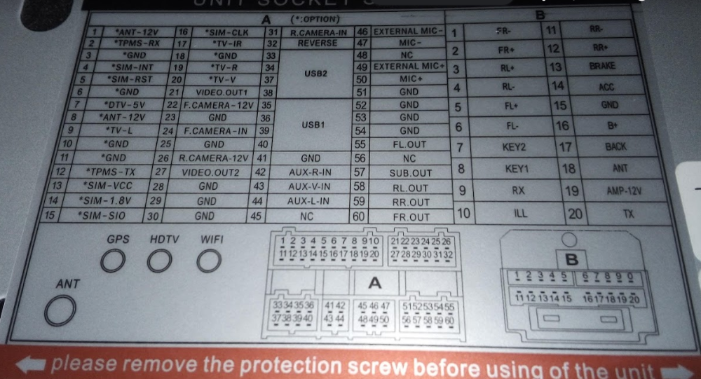

Aquí está la nueva. Entiendo que lo que me importa es el conector B, lo otro es una locura, no tengo intención de instalar cámara ni nada especial de momento. ¡Que sólo quiero escuchar la radio y música!! Al menos de momento...

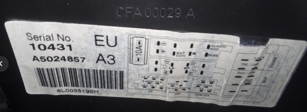

Buf, pues de momento no hay narices ni de que le llegue corriente, vamos, que no enciende. Menos mal que para mañana y pasado dan agua a cántaros y tendré tiempo para estudiar el asunto... Creo que tendré que cambiar algún cable de sitio en los conectores. El problema es averigar cuáles... Mañana pongo aquí los esquemas de la que quito y de la que pongo, por si alguno me puede orientar... Bueno, de momento el esquema de la shymphony, a la nueva no le hice foto aún
