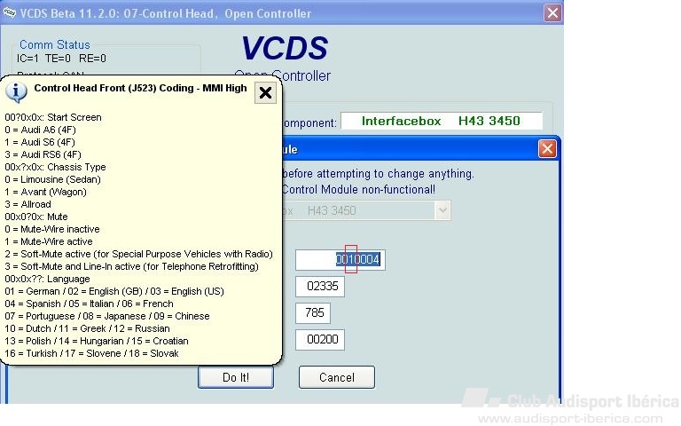

con el 11.2 beta. Está en el módulo 7 y después entrando en coding. Hay que modificar el tercer dígito, y el valor dependiendo de la pantalla que quieras poner. Yo ahora mismo tengo la del S6 y tiene un 1. -

Yo los he modificado directamente en el vagcom sin utilizar el menú oculto. Pero no he visto opción en cuanto al tiempo en que se muestra la imagen... -

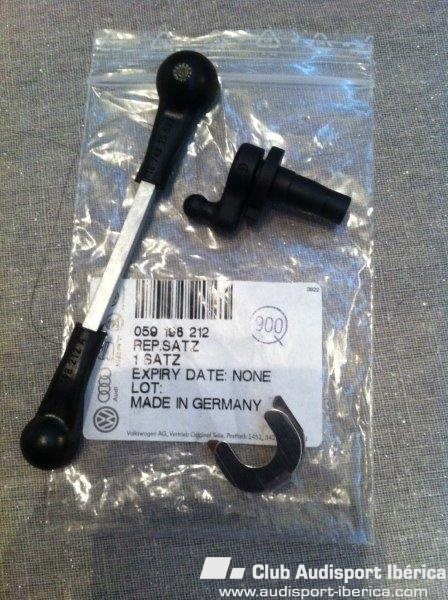

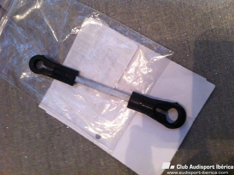

	Aquí están las fotos. La primera es la pieza que he quitado fijaos que tiene completamente hueco la parte del enganche. La segunda foto es la pieza nueva, con esa referencia te incluye las tres piezas. Esto es lo primero que hay que sustituir en el caso del error que hablábamos. Es lo más económico y por lo que he leído la primera pieza que falla, normalmente cada 100 mil kilómetros. Ya os contaré si ha ido todo bien y por fín, elimino el problema. Saludos!

	Os pongo el link http://www.audisport-iberica.com/foro/topic/315729-chapaletas-de-admision/ aquí tenéis un video de cómo se monta en el banco 2. El kit consite en los dos brazos que unen al motor eléctrico con la mariposa (referencia original:059198212), normalmente hay que encargarlo en el conce. Los venden individuales pero parece que es algo común su desgaste y su consecuente fallo. Precio unos 15 euros cada uno iva incluido. Esta pieza es algo diferente a lo que viene de origen, han cambiado la parte que coge holgura por lo que aparentemente han corregido el fallo, ya veremos a ver cuanto dura. Esta noche os subo las fotos de la que me queda por montar y la que tenía antes (a ver si la encuentro). Por cierto, la del banco 1 cuesta bastante, el enganche está justo al revés que como aparece en el video de montaje.
	Muchas gracias, es un alivio espero que sea ese el fallo que tengo pendiente. Por lo menos lo peor ya me lo he quitado, que aunque no daba fallo el banco 1 seguro que lo dará en un futuro. Os confirmo a ver. Saludos!
	Hola, yo tengo el mismo error: 004120 - Intake Manifold Runner (Bank 2): Lower limit not reached P1018 - 001 - Upper Limit Exceeded - Intermittent Freeze Frame: Bueno, como es algo bastante común pedí el kit de reparación en audi de los brazos que la unen con el motorcillo eléctrico. El fin de semana pasado he cambiado una de ellas, según miras el coche de frente la del lado izquierdo que aparentemente tenía mala pinta y se veía más suelta. (por cierto, la de ese banco cuesta bastante quitarla). Borré el error pero al poco me ha vuelto a salir, pensaba que el lado izquierdo era el banco dos, por lo que me surgen dudas de cual es el banco 1 y el banco 2. No obstante, este fin de semana me pondré a cambiar la otra, que se supone más fácil. ¿Alguien sabe cual es cual en cuanto al número de banco? De todos modos, a ver si tengo suerte y se soluciona con la que me queda. Saludos.
