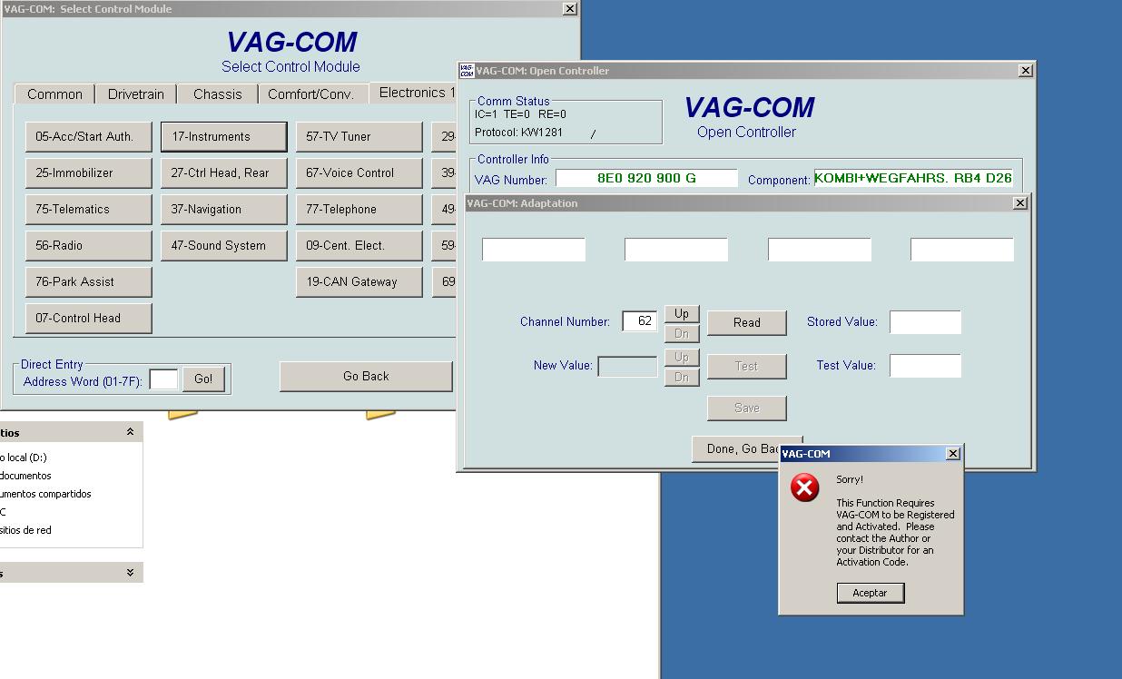

Hola; Se puede entrar en el modulo de ADAPTACION , canal 62 ? Es lo unico que quiero hacer y no lo consigo. Gracias
Si creo que ahi esta el problema. Alguien tiene un vagcom que pueda hacerlo por Andorra (O cerca). Gracias O si sabeis donde puedo bajarme uno que aunque solo me deje cambiar el canal ya estaria contento PD lo inetnte en el Conce cuando hice la revision y despues de mucho llorarles accedieron , despues me dijeron que no habian podido. :clap1: :clap1: :clap1:
Un saludo yo lo e echo con el vagcom 607 y lo hice con el modulo 17 instrumentos luego canal 67 y el valor 21 y perfecto si eres de madrid te lo hago sin ningun problema :clap1: Hola Gracias por el ofrecimiento, pero soy de Andorra y me cae un poco lejos Madrid, te lo agradezco de veras. Lo que me estraña es la diferencia del canal 62 a 67, todo y eso he probado con el 67 y igual, la opcion esta desactivada. ¿Alguien puede decirme donde puedo bajarme un VAGCOM que tenga las opciones activadas? Solo lo quiero para poder configurar el FIS.
Hola Tengo una problema a la hora de codificar el FIS con el VAGCOM, ya se que es un tema de CASAUDIO/NAVEGADORES pero quizas me podais ayudar. Tengo un A4 B6 con un RNS-e puesto despues, y no consigo ver las indicaciones del Navi en el FIS, me han comentado de en 17. instrumentos, adaptacion, function 10 , y en el canal 62 sumarle 4 al valor. Bueno el tema es que con la version 409 me enchufo al coche , seme conecta, me reconoze el Tachoimetro (referencia etc...) y hasta ponerme en funtion todo va bien. Alli al entrar en el canal 62 me da un fallo, os adjunto Print de pantalla. Por otro lado en NAVIGATION me reconoze que tiene un RNS-e (incluso me sale la ref del modelo), supongo que quizas eso quiera decir que la instalacion esta bien hecha. Por favor, hecahrme un cable, llebo casi un año asi.
Hola de Nuevo. Bueno ya lo he probado, y na de na. Desmonte el RNS-e i el habia conectado un cable donde va el Kline (verde y negro) espero que sea el que toca. Instale de nuevo el VAGCOM 409, teoricamente con un CRACK, y se me conecta con el coche, pero al acceder al canal 62 me da un fallo, he hecho un Pirnt de pantalla por si alguien puede ayudarme. El RNS-e me lo detecta el VAGCOM desde el menu de Navigation. Creo que todos los VAGCOM que he probado no tienen todas las posibilidades activadas, os agradeceria si alguien puedira hecharme un cabo, o pasarme el VAGCOM que ha hecho servir para configuarar el RNS-e, de hecho solo lo quiero para eso. Un saludo
