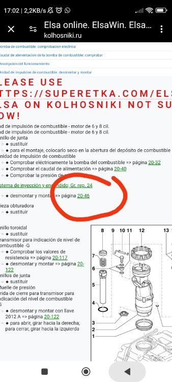

Aquí lo tienes @Ducatero https://www.kolhosniki.ru/elsaonline&ver=150516&elsalang=es-ES&dir=rl&marke=A&modelljahr_numerisch=2000&mkb=AQG&gkb=ECH&karosserie=4D2&ids=105067&og_id=1085&bg_id=6471&rg_id=20&hkap_id=28184&kap_id=105067&file=A.es-ES.4D-KB-KBAAH.wi__21399428.xml_xsl--2#file https://www.kolhosniki.ru/elsaonline&ver=150516&elsalang=es-ES&dir=rl&marke=A&modelljahr_numerisch=2000&mkb=AQG&gkb=ECH&karosserie=4D2&ids=105067&og_id=1085&bg_id=6471&rg_id=20&hkap_id=28184&kap_id=105067&file=A.es-ES.4D-KB-KBAAH.wi__21399428.xml_xsl--2#file -
AVENTURAS DE LA PUESTA AL DIA A8 D2 4.2 DEL AÑO 2001
A6culoguevo responde a Ducatero de discusión en Audi A8
Te puede ser útil uno barato de AliExpress para el móvil, pero en realidad lo único que te garantiza el colocar bien el cacharro es seguir el procedimiento de elsawin, te lo digo por experiencia , la cámara te puede ayudar , sobretodo para comprobar que está en su sitio, pero no mucho más , si no lo metes bien la cámara no te ayudará mucho. ¿ Has buscado en elsawin el procedimiento correcto para hacerlo? Re aseguro que viene muy bien detallado, aunque al final es cosa de maña y paciencia. Te aconsejo que cambies la junta grande de goma que lo sella , es barata, creo que fueron 11 pavos -
Una posible solución puede ser meter una cámara endoscópica desde el otro aforador, y así poder ver si encajas bien el maldito embudo. Nosotros , una de las veces , tuvimos que vaciar el depósito casi completamente con una bomba de esas del Lidl, de esa manera solo metiéndole un par de litros por la boca para que arranque, y puedes saber si está todo en su sitio . -
el tema de echar ese combustible por la boca , es que si el nivel de combustible no sobrepasa la altura de caja antioleaje , no tendrás gasolina para que la bomba pueda chupar , con lo que el coche no arrancará , a mí me pasó. Por otra parte , se c3ba la bomba y facilita que haga todo el circuito bien. Si ese tubo lo tienes un poco doblado .....lo tienes jodido para que encaje en su sitio , enderézalo y vuelve a meterlo tal y como dice el elsawin y tendrás éxito, n9 hay otra forma, re lo aseguro, y debe de caer con facilidad en su sitio, pero si no queda bien encajado en ese embudo, no se cierra el circuito de aspiración y al llegar a un cuarto de depósito , más o menos, que tendría que oasar combustible desde el otro lado del depósito, se parará el coche . -
en el elsawin online tienes el procedimiento para colocar bien el aforador, es la leche de complicado porque tiene que encajar el rubito ese que tiene abajo en un lateral, con un especie de embudo pequeño que es lo que hace que se cierre el circuito de aspiración de combustible, si no encaja correctamente, se te para al llegar a un cuarto de depósito. Es importante que , siempre que vuelvas a colocarlo, le metas un par de litros de gasolina por el tapón, para que lo que llaman la caja antioleaje se llene de combustible y chupe bien la bomba . Yo pasé por ese trance como 4 veces , y es un castigo, el tema está en meterlo tal y como dice el elsawin, y luego echar esos 2 o 3 litros por la boca. https://www.kolhosniki.ru/elsaonline&ver=150516&elsalang=es-ES&dir=rl&marke=A&modelljahr_numerisch=2001&mkb=AQG&gkb=ECH&karosserie=4D2&ids=28184&og_id=1085&bg_id=6471&rg_id=20&hkap_id=28184&file=A.es-ES.4D-KB-KBAAH.wi__21399424.xml_xsl--2 Aquí tienes el enlace de cómo se monta y desmonta, espero que así lo soluciones . Un apunte , cuando lo dejas caer ya en su posición , tiene que entrar suave . -
