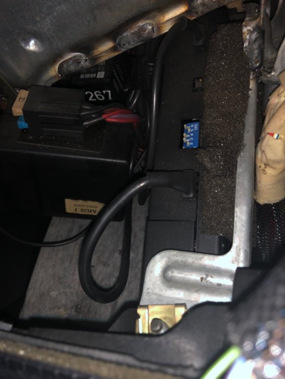

He desmontado el cuadro de instrumentos, y he visto que en el hueco que queda debajo de él, hay dos elementos (tipo cajitas: el que pone mus 1, y el que lleva una codificación de números en azul) que no se para qué son, y entiendo que no son propios del coche. El coche de importó por mi familia en el 1999, y es de 1996. Nosotros no le hemos hecho ninguna modificación, asi que no entiendo qué puede ser… El coche lo trajimos con manos libres para el teléfono y alarma (supongo que no originales), ambos de la época. Gracias.
