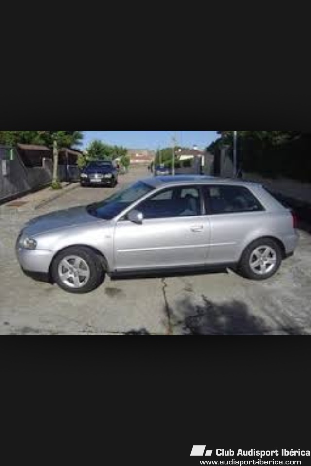

  2. El gris del restyling a mi me parece como mas nacarado que el plata del 8L1, asi que no creo que sean exactamente el mismo color. El mio es el restyling y tiene tonos nacarados.
  3. Este es, que no me dejaba subirlo...
  4. Este es el color...
  5. Hola, necesitaria el codigo de la pintura de mi A3 tdi 100cv. No tiene la pegatina del piso del maletero y tampoco tengo el libro de mantenimiento. Es el tipico gris plata. Muchas gracias!
