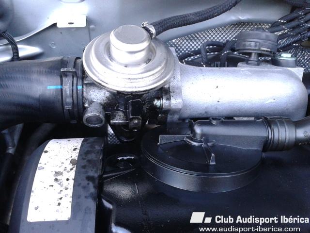

	En esta foto creo que puede verse mejor...
