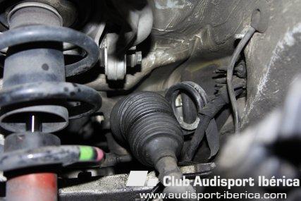

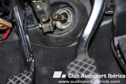

	Antes de nada me gustaría agradecer los bricos de Rulas1.9TDI, Romulotdi y Rf20vt ya que sin ellos no me habría atrevido a hacerlo. http://www.audisport-iberica.com/foro/index.php?/topic/230882-brico-cambiar-cremallera-en-a4/ Este brico es continuación de las dudas que me surgieron referente al circuito hidráulico. http://www.audisport-iberica.com/foro/index.php?/topic/278616-perdida-hidraulico-da-urgente/ Agradecer tambien a Zeimon, mikela4, sata y JaviZam que me han resuelto muchas dudas. Comenzamos: El brico lo hice con Javiolo. A4 1.8T AEB 1.- Sonido en frió al girar bastante hace "cla-cla-cla" Perdida de hidráulico, fijarse continuamente en el nivel y repasar manguitos y abrazaderas del circuito. Mancha de hidráulico en un lateral de la rueda debajo del guardapolvos de la cremallera. 2.- Se necesita hidráulico G4000 (verde). Cremallera de Dirección: En mi caso Koyo, pero hay ZF tambien (se ve en una placa metalica que lleva en la parte de debajo) Nueva: 600€ sin IVA, reconstruida 180€ y de desguace 60€. Si se quiere se puede aprovechar para poner las rótulas a la vez. 3.- Levantar el coche y poner 2 caballetes y una rueda en cada lado por seguridad. Quitar cubrecarter. Vaciar circuito hidráulico, en el punto mas bajo donde llega el manguito a la zona metálica para refrigerar el circuito.Girar volante a ambos lados para terminar de vaciar el circuito. Centrar el volante lo máximo posible.Desmontamos batería. 4.- Quitar parte inferior del salpicadero 4 tornillos hexagonales H8 creo.2 están el lateral y 2 a la misma altura debajo del volante a ambos lados. Para quitar la tuerca de la articulación que une la dirección con la cremallera se necesita llave Torx t50 y llave 16.Estaba un poco dura e incluso parecía estar pegada. Paciencia y algún golpe percusivo y sale. 5.- Desmontar la conexión de las rotulas con la mangueta y la mangueta izquierda tambien para que deje trabajar luego para sacar la cremallera, quitar plásticos con grapas de cada lado debajo de los guardapolvos. Desmontar los dos racor (uno normal y otro con vueltas)que llegan a la cremallera, ojo cada uno lleva dos arandelas, No perderlas!!creo que había que utilizar vaso 19 y 22. Aquí es cuando uno se empieza a manchar ya. 6.- la cremallera esta libre así que vamos a por los tres tornillos (uno bajo la batería) Llave 10 de 12 puntas ojo!!y con cuidado, con dos personas es mas fácil sacamos la cremallera por la parte izquierda contorneandola con mucho mimo. 7.- La cremallera nueva la debemos centrar con el artilugio vag1907 o el diseñado por sata Se trata de introducir el tornillo y mover la cremallera hasta introducirlo en el hueco de la parte interior de la cremallera. Una vez centrada ponemos las rotulas y la comparamos con las antiguas para que queden a la misma distancia que estaban. 8.- La introducimos con mucho cuidado de no rozar o arrastrar manguitos, tapamos el hueco por donde la centramos una vez ya puesto. Ponemos los tres tornillos que la sujetan, ojo para ponerlos, hay que ponerlo justo.Montamos Batería. Montamos tornillos de los 2 Racor, con mucho mimo y paciencia, hay que tener hasta equilibrio, no olvidarse de las arandelas. Unimos rotulas y mangueta.Montamos dirección.Ruedas. 9.- LLenamos hidráulico.Giramos ruedas un buen rato a ambos lados y encendemos y volvemos a hacer lo mismo. En este caso entro algo mas de 0,5 l. 10.- Y a rezar...El cambio es espectacular. Y te ahorras una pasta. 11.- Alineado-paralelo hay que hacerlo cuanto antes, en este caso solo nos desviamos 1º58´... Esto es todo, espero que os ayude y que os haya gustado...yo lo disfruto cada día..jeje Saludos camaradas!!

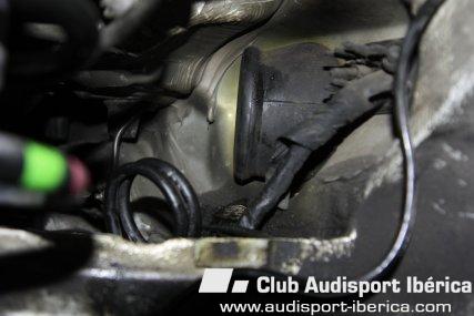

Si el tubo no esta muy mal déjalo, pon una brida pequeña de plástico de esas negras de toda la vida bien apretada y ya esta. Yo lo cambiaría ya que estas. Para cambiarla no hace falta desmontar el frontal, te agachas enfrente del paragolpes y, si tienes quitado el cubrecarter por debajo del morro la veras(en la primera foto se ve mas o menos donde esta, buscala por hay, esta justo en el tubo de goma negro que entra a una tuberia metalica negra). Con un poco de maña quitas el tubito negro viejo y pasas el nuevo por donde vaya el viejo y ya esta. También puedes desmontar la válvula que no cuesta nada(soltar dos bridas metálicas)para poner el tubito mas facilmente. Si la desmontas acuerdate de montarla bien y no de montarla al reves, fijate cuando la desmontes a que lado va cada tubo. No me ha salido una explicacion muy buena pero espero que te ayude algo, de todas formas seguro que buscando un poco por el foro encuentras explicado esto mucho mejor. Un saludo Muchas gracias Jon por la explicación, al final es lo que hice, le puse una abrazadera y para delante...de todas maneras para cambiarlo, no consigo encontrar que referencia tiene el manguito. En vagcat no consigo encontrarlo. Un saludo! -

Muchas gracias Jon,la explicación mas clara es imposible... a ver te cuento...al final el tubo esta conectado a la válvula (se supone) y la otra parte es la que no estaba puesta...lo he puesto en su lugar y el tubo no se va, lo que no se es si tendría que ponerle una abrazadera o algo parecido para que hiciera mas el vació..ya que el tubo trenzado esta un poco desgastado...probando con el motor encendido quite el tubo y se notaba un cambio. (es decir, supongo que algo de vació hace ya que si no, no sonaría ni variaría nada). De todas maneras para cambiarlo..debo de quitar el frontal?porque no encuentro esa válvula y se pierde el tubo... Muchas gracias a todos... -

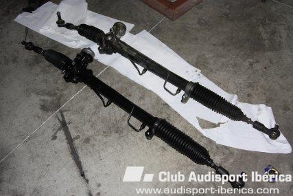

	Bueno, pues entonces voy a por la koyo...ponemos lo mismo por si las moscas, simplemente lo comentaba porque me habian dicho que las ZF aguantaban mas...pero nunca sabes... Y reconstruida me fio mas...el caso es que en desguaces la torre 90€ y 3 meses de garantía y aqui 180€ reconstruida + unas rotulas que me regalan + un ao de garantía... Si RomuloTDI, me voy a guiar por tu Brico basicamente, y otro 2-3 mini bricos que había por aqui, ya os contaré...y gracias por poner la información... Saludos y gracias a todos...
	Hola todos, Finalmente voy a cambiar la cremallera de dirección (la que llevo ahora es Koyo), he estado ojeando desguaces y en uno me han ofrecido una reconstruida por 180€ con garantía de un año...el caso es que es ZF y me han dicho que ponga la ZF en vez de la Koyo que aguanta mas y es mucho mejor, ademas me ha ofrecido unas rótulas de dirección. Le he dicho que le llamo el lunes y que si hace falta me consigue una koyo. ¿Que pensáis?, ¿es buen precio y hay diferencias entre la Koyo y la ZF a la hora de ponerla?¿Cual pondríais? Saludos y gracias.

	Ayer mirando la parte frontal vi que me falta un manguito (creo), no tengo nada, una especie de manguito de tela en el que supongo que habría algo dentro. Esta a la derecha del motor. Es este en concreto, sabeis para que sirve y que función hace, bueno hacía? Es importante?Debería comprarlo?precio?cuesta mucho ponerlo?porque la otra parte no se donde va... Muchas gracias. Saludos.

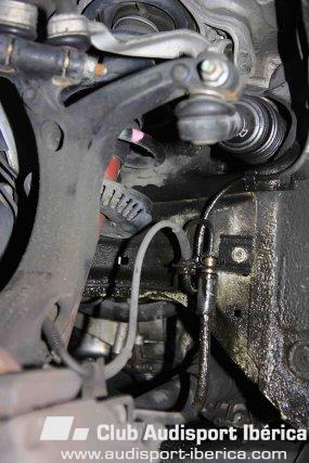

	Hola a todos de nuevo, he estado mirando y requetemirando donde podía estar la fuga de aceite ya que el cubrecarter cada vez tenía mas aceite (asustado de que fuera por la parte baja del motor). El nivel de aceite esta bien (quizas pierde un pelin), no lo he tenido que rellenar desde hace un mes. Bueno pues a lo que voy, ayer con el motor en caliente abrí la tapa de plástico frontal donde va la distribución y sorpresa!!brillo de aceite justo debajo...rezuma por la esquina izquierda y va bajando por la tapa de plastico hasta abajo, manchando de aceite la base de los rodamientos de debajo del motor, (afortunadamento ninguna correa por el momento). Además pierde por la esquina trasera izquierda y me mancha toda la parte de atras que son las fotos que puse en un principio. Conclusión: Cambiar la tapa de balancines, cosa que me pone de muy mala leche porque como os comenté me lo arreglaro (se supone) en octubre (9000 km desde entonces). Preguntas: 1.- Se puede quitar la tapa de plástico que cubre la distribución sin desmontar el frontal para limpiarla? 2.- Sería buena opción echar un producto limpiamotores por ahí, incluido rodamientos y limpiarlo con agua a presión? 3.- para sellar la tapa de balancines, kit de juntas y como pasta o sellador de juntas que producto debo comprar (marca y donde)? 4.- Cuando me lo sellaron, al rezumar aceite de la tapa de balancines se ve una especie de silicona azul que se esta saliendo, esto sabeis que es, es buen producto? En cuanto pueda sello la tapa...que el brico de Duke lo explica bastante bien, y por supuesto pondré el brico. Muchisimas gracias a todos. Saludos.

	Si, pero no supe mas de Romulo.... Estas en todo sata, la cremallera me sigue goteando muy poco por el guardapolvos...pero consegui que no me perdiera el hidraulico ya...el cubrecarter por esa parte limpio... Y el aceite del motor espero y deseo que sea la tapa de balancines... un saludo!!
