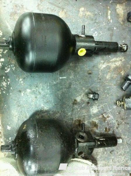

hola, me puedes mirar si tu acumulador de presion de frenado es como el q te pongo en la foto?? si es asi me interesaria pd. es el que no tiene la pieza amarilla y el soporte es cuadrado. http://www.audisport-iberica.com/foro/index.php?/topic/281208-acumulador-presion-frenado/

hola.... bueno siguiendo con las andanzas de mi coupe, el problema de frenos sigue sin solucionarse. encargue a oscaro el acumulador de frenos por 270 € y cual fue mi sorpresa cuando fuy a montarlo....QUE NO ERA EL CORRECTO¡¡¡¡¡ despues de mirar y mirar mucho resulta q hay dos tipos de acumulardor para el audi coupe, pero resulta que el q pone q es para mi modelo no es el que tenian en oscaro ni corresponde.....el que me corresponde es 4a0612061 (D) que segun ellos es para otros modelos de audi no para el quatro 2.0 20 v. les he pedido la que me corresponde y la tienen en la wep, pero no la tienen en stock ni puedes conseguirla.....pa flipar.....estoy buscando en desguaces y tampoco y en tiendas de recambios me la consiguen a 1 mes vista y previo pago de 390 € mas iva y que tampoco me aseguran q sea la correcta hasta que llegue.......estoy algo cabreado, estresado y agoviado, mi coupe lleva parado mas de 1 mes por culpa de esta pieza...... alguien sabe donde puedo recurrir??? la torre desguaces no tiene... os pongo fotos de la pieza en cuestion....la de la izquierda es la mia, la de la derecha (que tiene algo amarillo) es la que me enviaron q no es correcta. -

muchas gracias por la informacion, pedido realizado a oscaro ya esta....el q falla es el acumulador.....q esta ko......el Kbron que me vendio el coche tenia desconectado el sensor por q sabia q estaba jodido y fallaba. y la bomba la abriremos y cambiaremos junta que aunque no es la que afecta ya que estoy la arreglo..... acabo de llamar para pregunta precio del acumulador.....340 euracos¡¡¡¡¡¡¡¡¡¡¡¡¡¡¡¡¡¡¡¡¡¡¡¡¡¡¡¡¡¡¡¡¡¡¡¡¡¡¡¡¡¡¡¡¡¡¡¡¡¡¡¡¡¡¡¡¡¡¡¡¡¡¡¡¡¡¡¡¡¡¡¡¡ voy a llamar a otras casas de recambios................. En el etka pone un precio parecido asi que... se me olvido ponerte que valia 300 y pico €, Acabo de mirar en oscaro y estan algo rebajados, a 264,07€ te dejo aqui el enlace http://www.oscaro.es/acumulador-de-presion-sistema-frenos-audi-coupe-quattro-8b-2-0-e-20v-160cv-1064-2418-824-gt Te ahorras unos 80€, yo lo cogeria de ahi, aunque si quieres ir mirando por tu cuenta, eso ya tu veras. Un saludo -

resumen...el acumulardor no va bien....le das un par de martillazos y deja de dar fallo......la bomba de la direccion me pierde a chorro...y uno de los manquitos de freno (el cual esta bastante escondido) tambien me pierde........... jugaremos al descarte 1 por 1........ :ranting2: :ranting2: :ranting2: -
