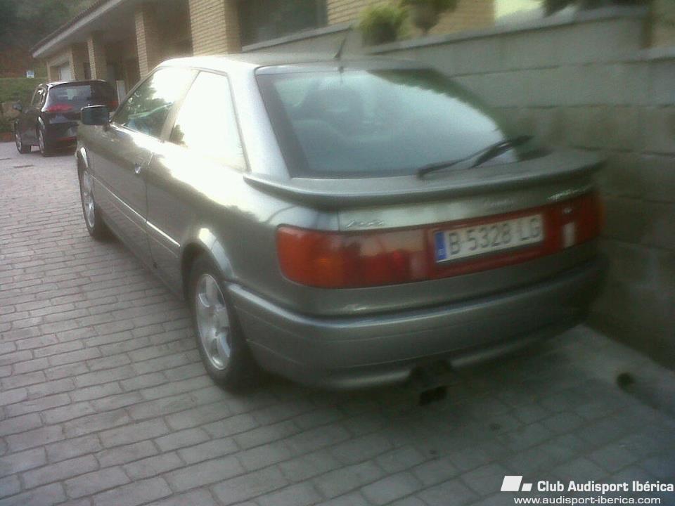

a los buenos dias. esta tarde subire fotos un poco ams aceptables de mi coupe, asi como su ubicacion durante un par de meses q es lo que tardare en ponerlo medioapunto. durante la semana empezare a desmontarlo y empezare el reportaje fotografico. en las fotos esta la cola de escape rectangular, que es uns simple adaptacion a la cola original (una chapucilla vamos) -

muchas gracias a todos¡¡¡¡ en primer lugar gracias por toda la informacion que me habeis dado por q ha sido una pasada, de mirar el precio de la transmision completa a solo las piezas marcadas es un mundo¡¡¡¡¡¡¡ y se agradece un monton. respecto al coche, el sabado le hare fotos como dios manda cuando este ya en mi parking antes de empezar a desmontar el morro para el cambio de las correas (prometo ir haciendo fotos para irlas colgando del proceso. El tubo no es el de origen pero le queda genial jaaja es una doble salida rectangular q el sabado le hare fotos para colgarlas. y por ultimo, si el color esta bien......pero no sera el definitivo -
