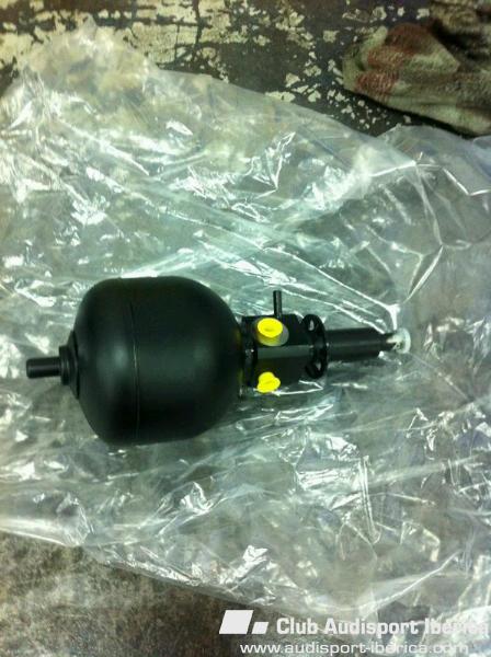

bueno......despues de una larga busqueda....por fin he dado con la pieza correcta y por fin la tengo en mis manos¡¡¡¡¡¡¡¡¡¡¡¡¡¡¡¡¡¡¡¡¡¡¡¡¡¡¡¡¡¡¡¡¡¡¡¡¡¡ eso si....390 € mas iva......osea....460 € pieza nueva......y q dure¡¡¡¡¡¡¡¡¡¡ este finde a montar y a rodar a ver q mas sale.... -

el viernes y sabado me entretube en acercarme a todos los desguaces y mirarme audi por audi a ver si tenian.....y sorpresa¡¡¡¡ todos con servo convencional.....manda wueps¡¡¡¡¡¡¡¡¡¡ -

ya he enviado la pieza de vuelta y el martes tengo hecho el abono.....he encontrado la pieza nueva en madrid, pero resulta q no venden a particulares, solo a casas de recambio. la tendria en 24 horas y el precio 390 € mas iva.....es otra referencia a la misma pieza de la casa meyle 1006120003 -

es 3 centimetros mas grande, el anclaje es redondo en vez de cuadrado y no encajan los manguitos...........vamos q no puede adaptarse......podria intentarlo pero si la cago es tirar 272 €a la basura.....y como q no esta el horno para bollos....
