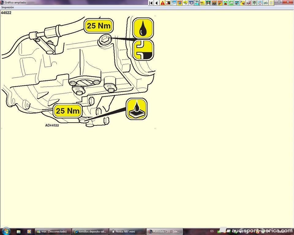

  3. Caja de cambios Manual 75W/90 sintetico, cantidad 2 Litros. S2
