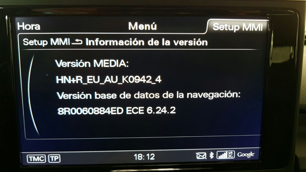

Si pones foto de la pantalla version, o dices que es lo que te pone la primera linea de la pantalla version mucho mejor. Esa linea indica que modelo concreto de navegador tienes, que puedes ser un un MMI 3G o un MMI 3GP. Al MMI 3G algunos lo llamam HIGH y al 3GP le suelen decir + plus. Por ejemplo, adunto la foto del MMI 3GP, actualizado de software y de mapa a la version 2017 (6.24.2)
El DVD esta mal, lo que tienes que pedir es que te cambien el DVD de mapa. No tienes que reiniciar ni resetear nada, solo ponerle un DVD 2017 que este bien.
Otra cosa, para saber que modelo de mapa y version de software necesitas, tienes que mirar la pantalla del navegador donde figuran esos datos, La actualizacion de software es mejor hacerla en el caso de que no lo tengas actualizado a la ultima version, por que estos navegadores que son relativamente recientes, salieron con algunos fallos de funcionamiento de rendimiento o de conectividad y eso es lo que mejoran las actualizaciones de programa ( software).
La actual version es de 2016, sale una version de mapa cada año, alguna vez han salido 2 versiones pero en esos casos los cambios son solo correciones de errores de la version anterior.
