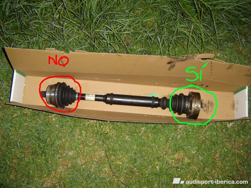

Casi seguro que es la transmisión, uno de los rodamientos que pegan a la caja de cambios está frito. Es posible que con esos kilómetros sea eso, aunque es poco corriente. El ruido es como lo describes. Cuidado, no es la junta homocinética, es la otra punta, la que pega a la caja de cambios. -

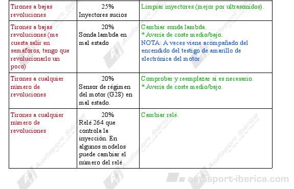

Cuando son las bobinas, el VagCom te lo dice. Si tienes la posibilidad de que alguien se lo pase a tu coche, sales de dudas. Pero los tirones pueden ser 20 cosas diferentes, tendrías que definir un poco más qué te pasa, cuándo pasaste la última revisión, o si has cambiado filtros hace mucho, etc.

A ver si te sirve (ninguna coincide exactamente con lo que tienes): De todas formas, al ser un fallo esporádico, quizás tenga al que ver un filtro sucio más que otra cosa. Al ser también a un número de revoluciones determinado, había una causa que no recuerdo cuál era. En fin, estoy un poco "espeso"... Sé paciente, seguro que alguien te dice algo más, pero con las fiestas ya se sabe jejeje
