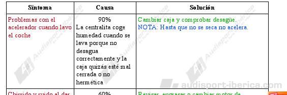

Yo primero limpiaría el desagüe, que estará taponado, luego puedes sellar la centralita con silicona. ASI no te gastas na' de na' Salu2 y suerte. Lo de TÜV ha sido un puntazo jajajajaja
Para eso estamos, para echar una manilla. Espero que te sea de utilidad PD: Tu avería, creo recordar: pág. 119
En la Biblia de Audi lo tienes (lo puedes descargar en mi firma). Esto sucede porque tienes taponado el desagüe del vano donde está la centralita. Sólo tienes que destaponarlo. No lo dejes. S2
