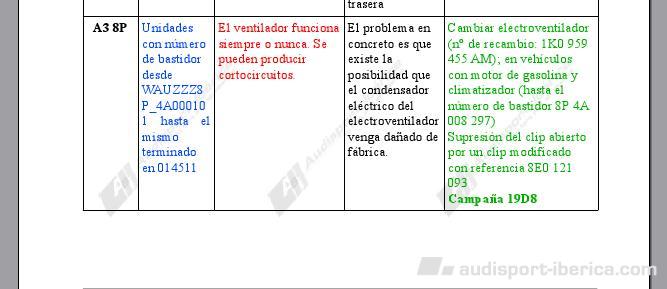

Fíjate bien, porque es una llamada de Audi a sus modelos: viene bien documentado en la Biblia de Audi (pág. 181), pero además es un problema que suele cubrir Audi según mis datos. Comprueba que el número de bastidor corresponde a tu coche. Respecto a lo demás, primero intentaría o solucionaría lo del electroventilador y luego ya poco a poco. Parece lo de las luces fundidas problemas de alternador... pero en fin... lo dicho... S2 y suerte -
