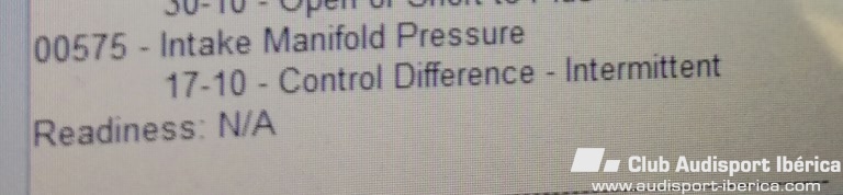

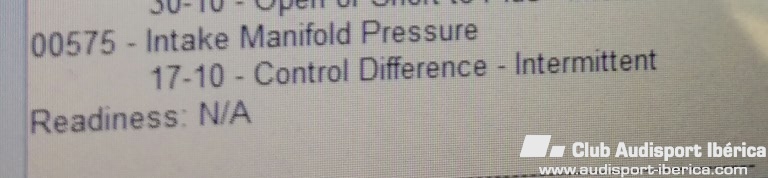

Weno chicos me queda revisar los manguitos lo que pasa es que no me ha dado tiempo ha revisarlos pero si he podido pasar el vagcom y esto es lo que me ha salido ... Que opináis ??? Gracias
Gracias chicos mañana le pasare el VAGCOM y le revisare los manguitos que me comentáis , y por lo del humo no veo mucho por el retrovisor cuando le piso. Creo que lo normal . Joer pobrecito mío con lo mimao que lo tengo ...
