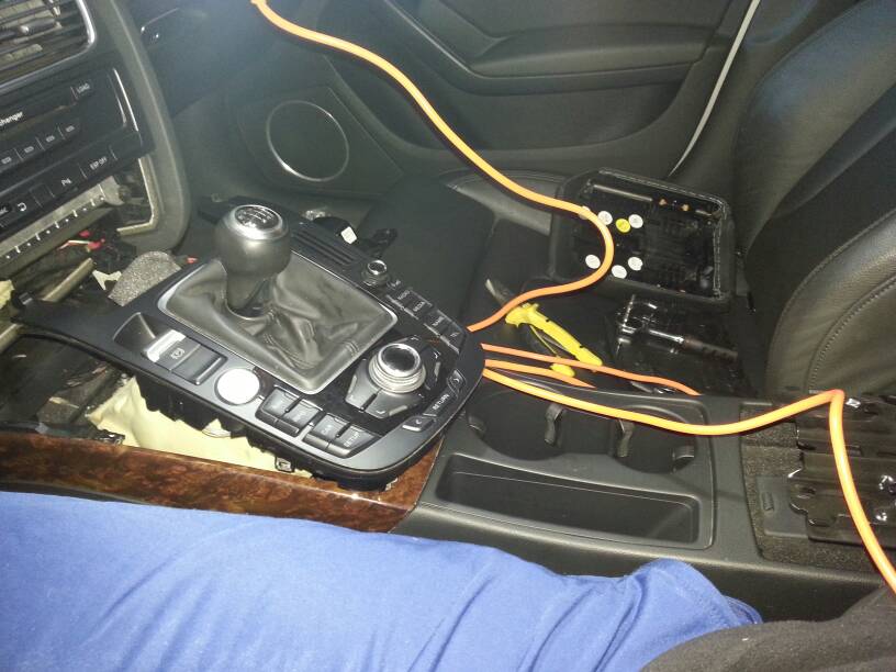

	  molduras interior en maderaHugoFR responde a take-off de discusión en Audi A4 / Allroad B8 (2008-2015) A ver, vamos con el tema de la U central, es muy sencillo, pero hace falta paciencia ya que no es algo de cinco minutos. Lo primero que tenemos que hacer es sacar el climatizador, en el brico que os voy a poner al final, pone que usando ganchos, no hace falta, por debajo lleva como tres agujeros, un poco que metamos la yema del dedo y tirar para atrás con ganas pero sin pasarse. Desconectamos los dos pines y fuera. Lo siguiente es sacar la botonera del MMI, en uno de los laterales que nos ha dejado libre el retirar la tapa del cenicero hacia atrás, metemos las manos y para arriba, con ganas pero con cuidado, esta duro aviso, desconectamos el pin del freno de mano, del MMI y el del boton de arranque quienes lo lleven, creo que no se me queda ninguno, no es necesario retirar el plástico y el pomo como indica el brico. Quitamos los dos tornillos hexagonales que lleva el cenicero y lo quitamos de su ubicación, aun no se como se desconecta del cable, por lo que tampoco es necesario quitarlo para continuar, aunque si recomendable. Al sacar el cenicero, a cada lado nos quedan otros dos hexagonales que sujetan toda la consola central..... fuera con ellos. En la parte trasera del hueco, mas de lo mismo, otros dos a cada lado, como donde irían los botones del Setup y Radio mas o menos. Para acabar con la parte delantera, hay un conector blanco, lo desenchufamos también, que es la toma de corriente del mechero del apoyabrazos. El apoyabrazos es muy sencillo, lo levantamos, quitamos la tapa de plástico que tiene por debajo la pieza de cuero y con una torx quitamos los dos tornillos que lleva. Ahora nos vamos a la parte de atrás del coche, y con cuidado sacamos los aireadores y desconectamos su pin. A la derecha tenemos una grapa que hay que soltar y a la izquierda otro tornillo, recomiendo hacer esto con el hierro del apoyabrazos levantado. En la parte alta de esta pieza, habrá otros dos mas o menos centrados, palpando se encuentran bien y rápido, se quitan también. Con un poco de maña, sacamos el cerco trasero de plástico. Ahora viene una parte que el brico no explica, y es para aquellos que como yo, tenemos preinstalacion de teléfono en el apoyabrazos Si miramos la parte oculta de este, veremos una placa electrónica, con dos conectores, la antena y el otro es para no recuerdo que, hay que desconectarlos con cuidado Después de retirar el marco trasero, nos quedaran dos tornillos nada mas, en los extremos inferiores. YA ESTA SUELTA Bien, los que hallan quitado la botonera de mandos, el cenicero y el pomo....... tirar para arriba y hacia atras, que ya esta fuera. Los que no la quitaran,como yo, os toca poneros delante y hacer maniobras para sacarlo. Una vez fuera, le damos la vuelta y quitamos los 8 tornillos torx que lleva la moldura en forma de U y tiramos que esta bien sujeta (Esto es lo que se paga en un coche de estos, estos acabados.) y ya la tenemos fuera. Para montar, revertir los pasos. A mi me llevo unas dos horas en la cochera, con la portátil colgada del portagafas y con mucho cuidado, guiandome por este brico que os dejo, pero teniendo que improvisar por que no esta del todo definido. Espero que os sirva. Enlace al brico http://ocarbon.com/blog/2010/06/b8-a4s4-trim-removal-guide/
	  molduras interior en maderaHugoFR responde a take-off de discusión en Audi A4 / Allroad B8 (2008-2015) Sacar la U lleva lo suyo pero no es difícil, luego desde el.ordenador lo pongo que lo tengo en la cabeza La referencia te la podría poner yo mañana si la pegatina no se ha ido, pero te aviso...... prepara dinero que para lo que son, no son baratas Enviado desde mi GT-I9300 usando Tapatalk 2

	  molduras interior en maderaHugoFR responde a take-off de discusión en Audi A4 / Allroad B8 (2008-2015) La última de regalo del proceso Dr desmontaje de la central Enviado desde mi GT-I9300 usando Tapatalk 2

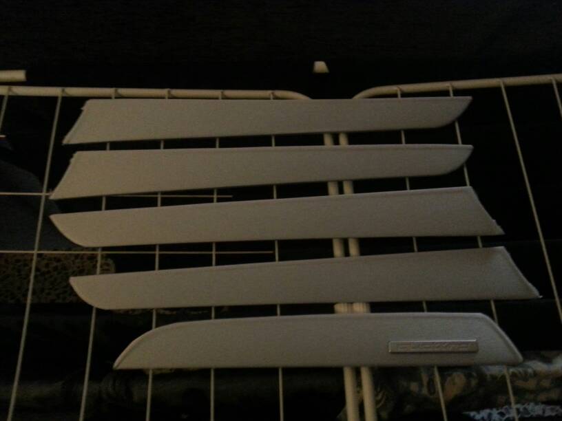

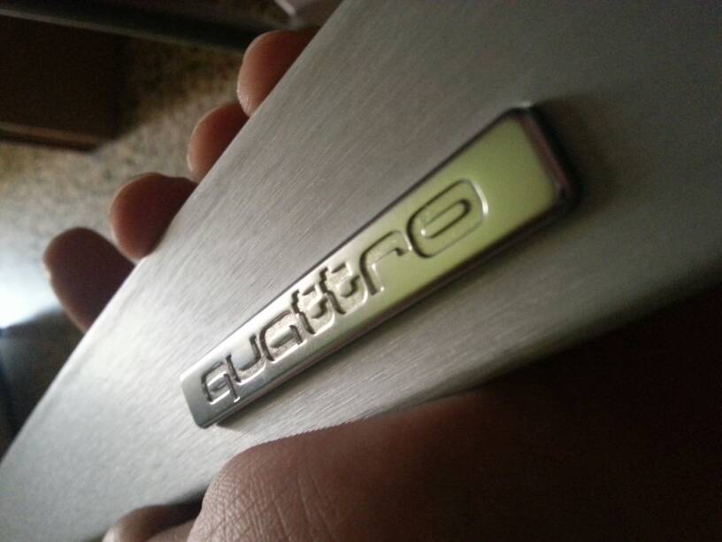

	  molduras interior en maderaHugoFR responde a take-off de discusión en Audi A4 / Allroad B8 (2008-2015) Pero que oportunistas sois desde luego...... jajaja, si es que me jod.... las sorpresas. Ahora mismo tengo las 5 alargadas y la U encima de la mesa del salón.... no veáis la guerra que da sacar la consola central, no es difícil, pero si laborioso, y es lo que hay para el que quiera sacar la U sana y salva.... Hasta ayer, tuve las de las puertas y guanteras con vinilo de aluminio cepillado, y no quedaban mal la verdad, luego subo una foto desde el móvil, pero cuando pongo un poco la calefacción, donde hace el borde del cromado que lleva, se me despega, y no me hace gracia, ademas de que una de ellas la rozo un poco la novia con un anillo y se rallo un poco...... La cuestión, es que me han dado otra idea y la voy a llevar a cabo, mañana comienza el proceso, a finales de semana espero mostrar el coche. Con esto, creo que queda claro que no tengo pensado cambiarlas ni venderlas, las necesito, y el precio de las originales en Audi es una autentica barbaridad..... una locura, un disparate, un insulto.... llamadlo como queráis. Si quieres molduras nuevas, lo mejor que haces es vinilar o pintar, esta muy complicado encontrarlas por internet, yo busque y busque, y únicamente había un chico aquí en el foro que vendía las suyas plateadas, lastima que la novia no me dejo comprarlas. Ahora pongo una foto para que veas como quedan con vinilo, si te interesa el vinilo, ponte en contacto conmigo.
