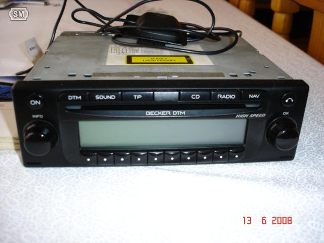

He comprado un navegador Becker de un din DTM High Speed y lo voy a instalalar; quisiera saber si algun forero ha instalado alguno y sobre todo si lo ha calibrado que creo que es lo mas dificil Si hay alguien que sepa algo que lo diga, me ayudaria bastante Salu2 pritt

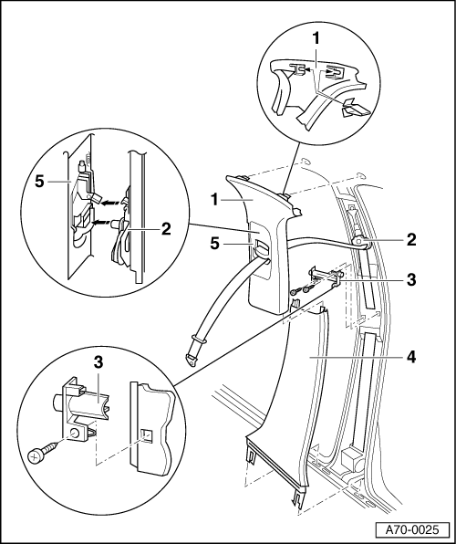

Primero quita el conector de la luz de freno si abres el maletero y miras hacia arriba lo verás, luego echas para adelante los asientos traseros y tira de la bandeja entera hacia ti desde dentro del coche cuidado con las grapas, pero no suelen partirse salvo que tires muy fuerte y ya puedes trabajar con la luz de freno y cambiar las lamparas; los cinturones de seguridad traseros no hae falta quitarlos saldran hacia ti con la bandeja .Espero haberte ayudado Salu2 pritt -
