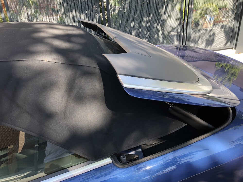

Amigos, una más en mi p.....to cabrio!!!! Iba a salir de casa, estaba descapotando el coche y SE PARÓ No va ni para adelante ni para atrás y no tengo garaje. Además mirar en la foto como se ha quedado el capó.
