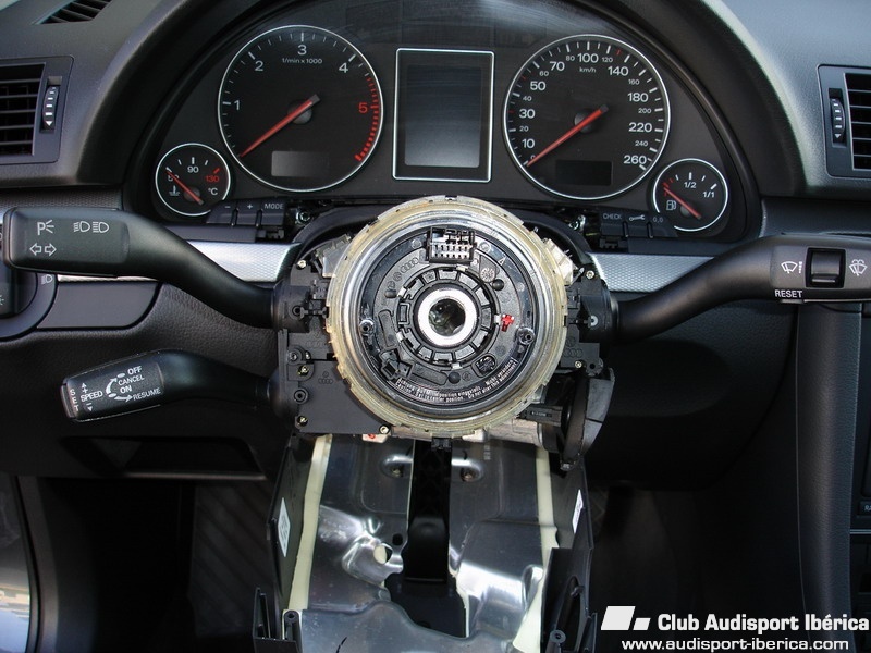

Hola, Sobre el tema del conector del airbag, deberas quitar el viejo y poner el nuevo. Sobretodo, antes de sacar los pines, mira en que pines estan alojados para alojarlos en la misma posicion del nuevo conector. Sobre el tema del cableado, puedes hacerlo o no... Lo recomendable es hacerlo, pues tu coche trabaja con Airbag de 1 etapa, y este volante lleva dos etapas. Si no lo haces, tampoco pasa nada, ya que los pines 3 y 4 recibiran señal original y no pasara nada. Sobre el tema del VAG, pues depende de lo que hayas cambiado lo deberas utilizar. Ya no se lo que has cambiado, lo que no, si tienes MF o no.... Saludos. -

Hola Salaito, Primero de todo y tal y como te he comentado por MP, calma.. no te asustes que esto tiene solucion. Asi que vamos alla. Primero de todo, vamos a ir por partes, porque la verdad no entiendo nada y no se de que conector hablas..... (lo siento, pero de la SMLS al anillo no va ningun conector suelto). Las conexiones son: Del airbag del volante al anillo. El anillo encaja directamente en la SMLS y arriba del todo a la derecha el anillo lleva un conector amarillo con dos cables que es del airbag. A la SMLS le llega un mazo de cables en la parte trasera. Asi pues, no se a que conector te refieres. Siguiendo eso y para poner orden. Tienes un A4 B6 del 2003 con Volante normal y has comprado el del A3 8p (sin MF). La SMLS que tienes no debes cambiarla en absoluto (solo deberias cambiarla en caso de que quieras montar el tempomat o el volante MF, y no es el caso. El anillo del Airbag, posiblemente debas cambiarlo. Estas cambiando un volante monoetapa a multietapa de airbag, y aunque puedas convertir el cable de multi a mono,el conector es diferente. Asi pues, lo primero que necesites es que ordenes los problemas y me muestres fotos del conector problematico. Puede ser este ? -
